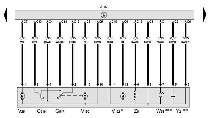

Добрый день всем. Та же беда - не работает обогрев пассажирского зеркала, решил сани готовить летом.
Есть толковый мастер знакомый, но сказал, что без схемы этого самого обогрева туда не полезет, помогите, кто может (схему цепи обогрева зеркала нужно, если правильно выражаюсь)
P/S: до стекляшки напряжение не доходит, а дальше ... нужно смотреть.
Сообщение Паша » 23 июн 2011, 02:23
Serge555 писал(а):схему цепи обогрева зеркала нужно
Пожалуйста.
