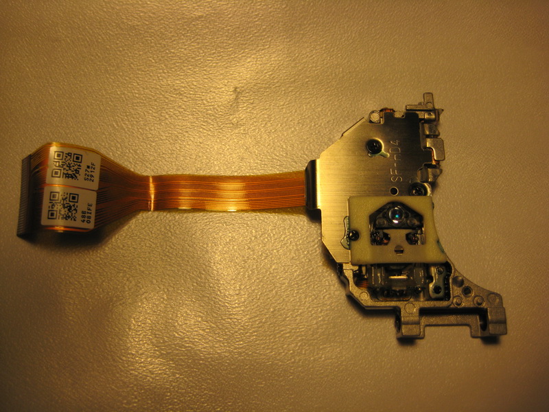

MMI цветная или монохром? Если цветная, то нави слева в багажнике, если монохром, то в бардачке. А может и совсем не быть её.
Фото того, что есть, приложил. Сравните со своей.

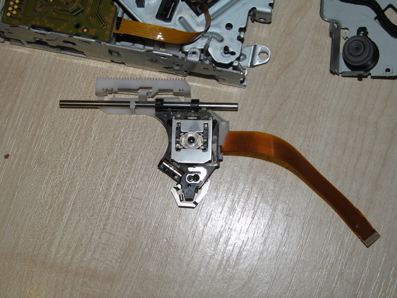

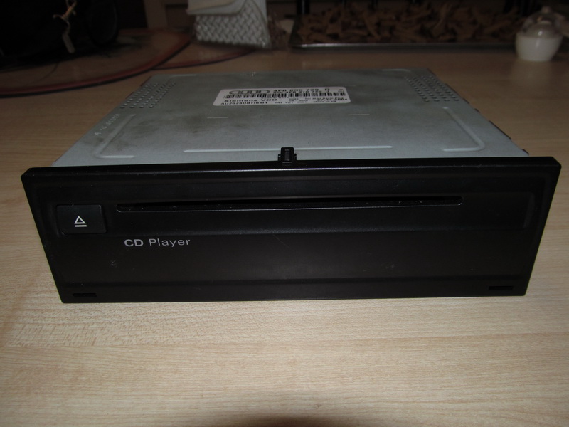

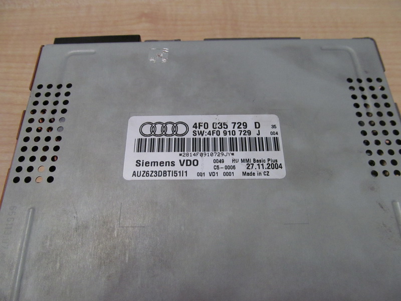

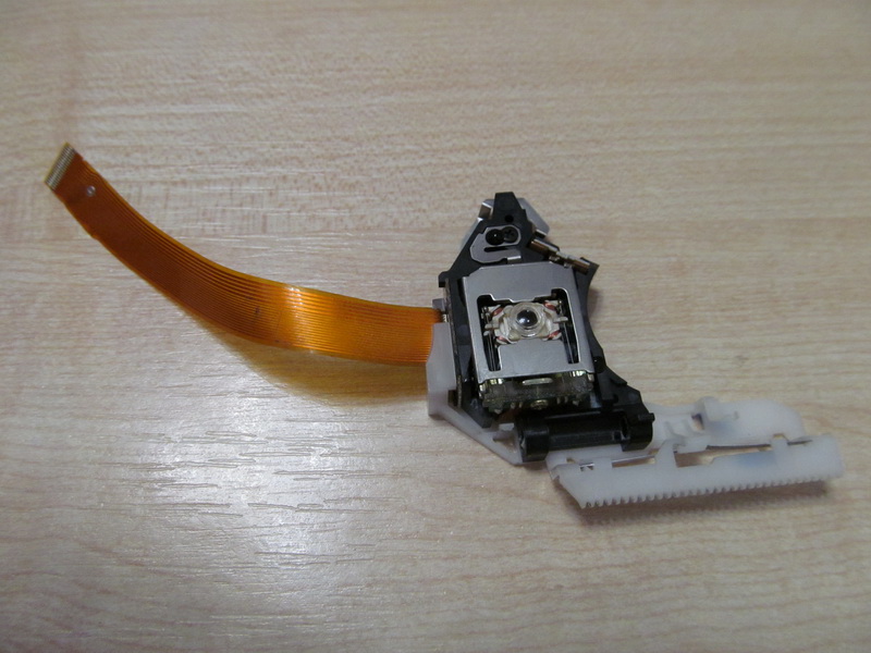

Сообщение Oleg Bobrov » 30 сен 2013, 18:00
Kikos писал(а): Kikos » 12 сен 2013, 23:37
MMI цветная или монохром? Если цветная, то нави слева в багажнике, если монохром, то в бардачке. А может и совсем не быть её.Фото того, что есть, приложил. Сравните со своей.
Только сейчас дошли руки, расковырял все.
К сожалению - не похожа голова .... Может еще что нибудь посоветуете ??
Выкладываю фотографии всего, что разобрал:
Эта штука стоит в баржачке, если правильно понимаю - блок MMI.
Этикетка на блоке.
Это сам CD привод.
Сама голова в разных ракурсах:
Блок CD с другой стороны.
Этикетка с блока CD.

Да, голова действительно другая. У вас, судя по всему, ММI Low и привод от Сименса. Надо искать в НЕТе инфу о ней. Либо менять привод на б/у такой же.
