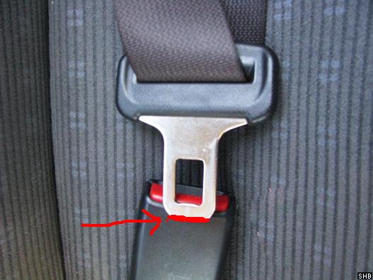

Сообщение Юра 80 » 16 апр 2013, 23:19
не так давно где-то видел картинки заглушек в застежку ремня. Для тех, у кого машина орет, но драйвер не любит пристегиваться. Вставил ее вместо штатного ремня - и наслаждайся тишиной.
Сообщение Сержио » 16 апр 2013, 23:22
От тут вот видно наглядно Тынц
