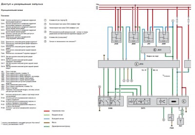

awson, Вадим, тут то вопрос чисто по электрике...

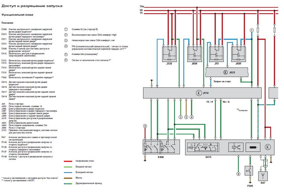

Игорь, глушится двигатель в положении 0, и он глушиться без вопросов, в 1 включается зажигание, загорается панель приборов и как понимаю в нем и идет опрос эбу контроллеров и оно под напряжением, во 2 старт на стартер, т.е. команда эбу на эти реле.
326_A6'05 Электрооборудование.pdf
(82.88 KiB) Загружено 275 раз
