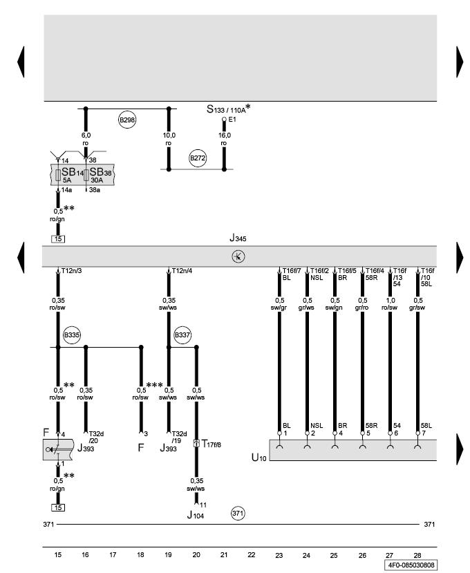

Дайте эл.схемку подключения фаркопа на С6. Модуль согласования где стоИт?
Вот такой.

Народ, дайте распиновку.
Сообщение Паша » 03 авг 2012, 00:56
Nikolay M., все с фаркопом упражняешься :)
Держи инфу. Думаю все доступно и понятно.
Расположение контактов в розетке для тягово-сцепного устройства
Розетка для тягово-сцепного устройства, 13-контактная (варианты для разных стран)

Распиновка (схемы):
Trailer detector control unit, fuses.JPG (37.91 KiB) 11893 просмотра
Trailer detector control unit, trailer socket, contact switch on hand wheel, contact switch on locking pin, trailer towing attachment warning lamps.JPG
Расшифровка контактов по каждой схеме:
Printing from Tmplt6.pdf
(201.74 KiB) Загружено 1056 раз
Удачи в установке. :gamer:
