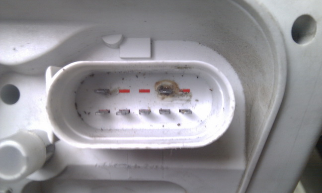

Здравствуйте всем. Вот решил открыть новую тему на форуме. Подвигло меня к этому наличие проблемы в моем авто Audi A6 3,0 TDI 2007 г. Однажды у меня загорелся чек что не работают сразу три лампы в заднем левом фонаре. Разобравшись как , я вскрыл фонарь и поменял сразу все три лампы. Проблема не решилась. Интересно что неисправность то появляется то пропадает. Вскрывал фонарь несколько раз, смазывал, сушил и все такое все без результата. Гаснут по очереди три лампы поворотник, стоп и задний ход (по моему). К стати сейчас уже несколько дней фонарь работает. Жду очередной глюк. Напишите кто нибудь сталкивался с такой неисправностью. Спасибо.

Сообщение Alexvai » 18 авг 2011, 18:06
Сегодня опять погасли по очереди все те же три лампы в заднем левом фонаре.

Alexvai
Сообщений: 36
Зарегистрирован: 25 май 2011, 16:10
Авто: A6Q
Решение
Сообщение Alexvai » 04 сен 2011, 17:02
Доброго время суток всем. Есть решение этой проблемы. Засада в разъеме. Как видно на фото в разъеме папа окисляется один контакт. Необходимо именно его хорошо почистить. Кроме этого надо почистить ответный ему контакт в маме, подогнуть его и попробовать свести контакты мамы для лучшего контакта с папой. Фара отлично работает уже 3 дня. Ну если проблема возобновиться необходимо менять всю плату на которой расположены лампочки. Удачи. :)

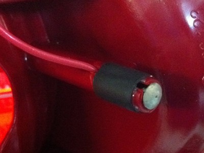

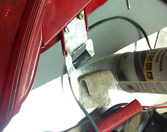

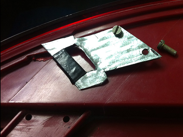

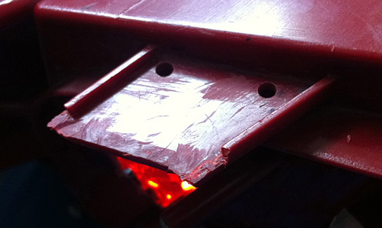

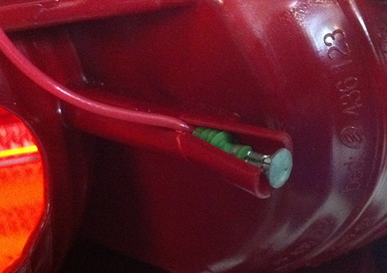

Сообщение LogitechFX » 13 мар 2012, 22:39
Похоже контактики это пол беды ....
Приехала сегодня машина на герметизацию фонарей Ауди А6 2008г.
Фонари постоянно потели, а в правом вообще была вода !
Как оказалось, там кроме самой герметизации понадобился и ремонт.
Был треснут держатель контакта на габарит:
Починил, надев на него термокембрик на клеевой основе и ужал его феном.

Было отломано одно ушко, которое прижимало крышку фонаря.
Я же не мог его не починить :)
Подготовил место
Изготовил новое ушко (с третей попытки получилось сделать его один в один под место на фонаре)
Потом прикрутил винтиками пластинку через просверленные отверстия к пластинка торчащей из фонаря.
