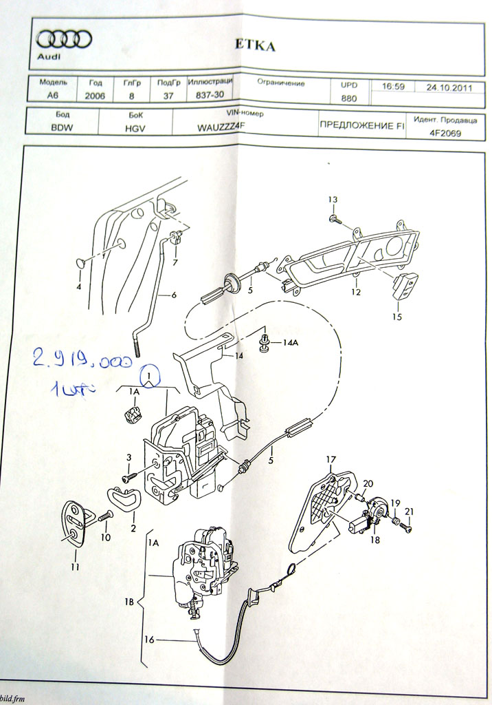

Сообщение Vadim Alexandrovich » 15 ноя 2011, 16:14
День добрый!
Скорее всего сломался механизм замка.
У меня сейчас такая ситуация:( Сначала подглючивал (при открытии автомобиля кнопкой ключа, дверь не открывалась, только если потянуть за ручку из салона) замок передней правой двери. А потом и замок правой передней навернулся. На официальном сервисе, после диагностики ВАГ шнурком, сказали что сломался механизм замка. Чинить его они не будут, только замена. Каждый замок стоит почти 3 млн б.р. плюс надо заказывать, только через 2-3 недель приедет.
Что самое интересное этот механизм скорее всего "лечится". На форумах находил как чинили такой косяк в а8 д3. До этого была с5, так там этот косяк к зиме вылез. Тоже официалы сказали замена всего механизма, но нашел мастера который сделал, без проблем машина ездила 2 года. Единственное, что электрик с официального сервиса сказал, что здесь уже новый механизм, не такой как в с5, и он НЕ "лечиться" по той же схеме(((

Сообщение Vadim Alexandrovich » 15 ноя 2011, 18:02
так, а что мешает попробовать починить?
Извиняюсь за дезинформацию!!! В информации которую нашел, чинили насос блока центрального замка, и не на А8 D3, а на A8 D2. :(
Чинить будет знакомый мастер, когда будет проведено "вскрытие" обязательно постараюсь описать этот процесс, с возможным путем решения.
На фото: Та часть механизма которая вышла из строя.
Добавлено спустя 4 минуты 56 секунд:
______________________________________________________________________________
Уважаемые коллеги, изучив информацию, любезно присланную Властелином колец, с форума as8.ru пришел к выводу, что скорее всего придется менять замок. Россияне писали о поломке микрика (о котором тоже говорили на сервисе, мол если вышел из строя микрик, то доводчик не ремонтопригоден). :(

По поводу б/у замка, сам склонялся к этому варианту. Только русские коллеги, писали что в б/у скорее всего мало жить осталось микрику. :(
Буду пытаться отремонтировать, но если не прокатит то поставлю новый. О результатах напишу здесь
