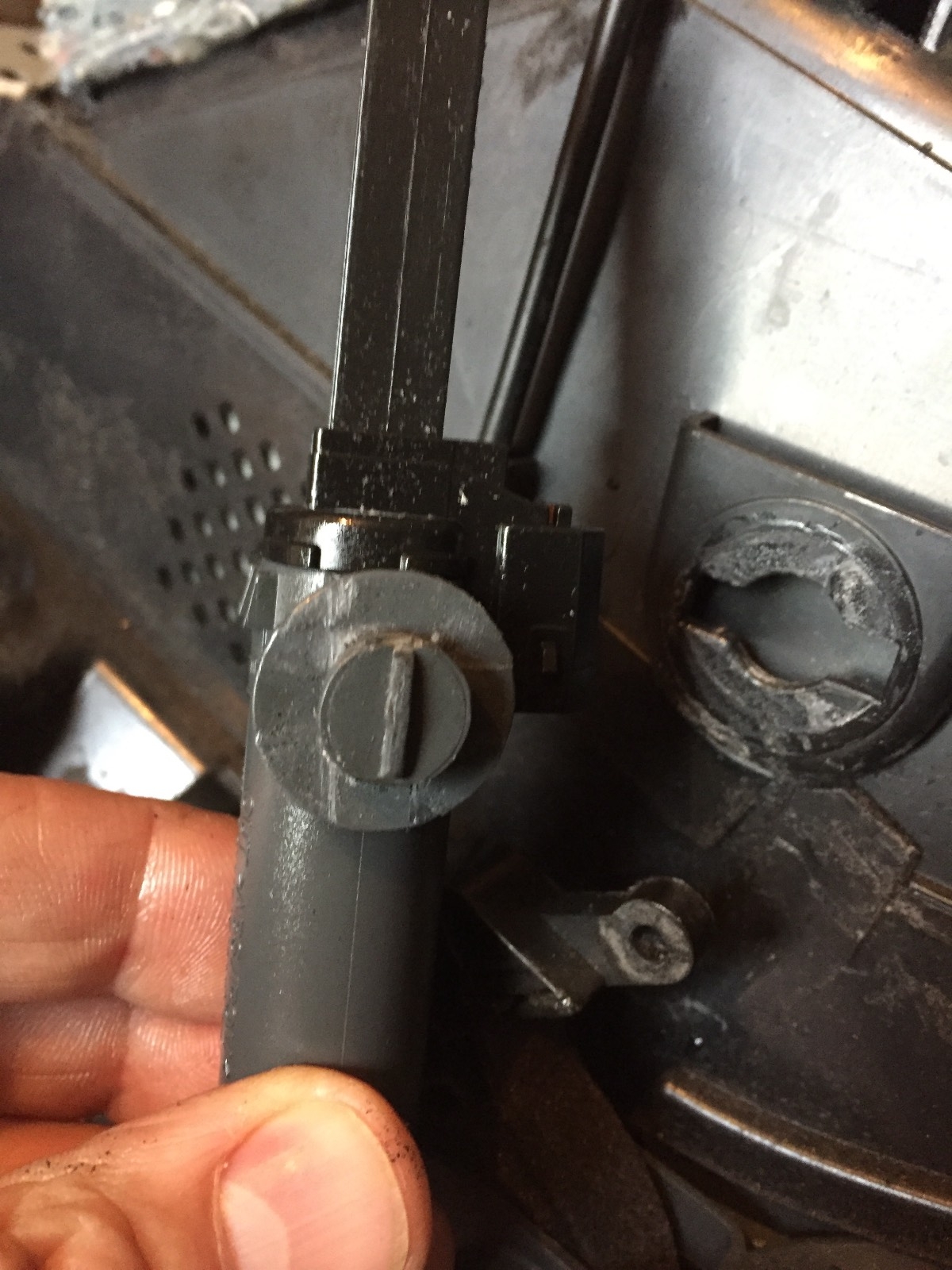

Так как усики тормоза были отломаны, то сначала по глупости я его просто взял и на мертво приклеил супер клеем.
Но после первого раза использования я понял. Что не все ремонтируется с помощью супер клея )))
Решил либо я его ,либо новый закажу. Новый стоит в роене 25$ ждать 2 недели.
После того как с клеем на получилось решил детально рассмотреть и понять принцип работа ,( ну это как у нас всегда по русски сразу сделаем потом думаем
) Решил сделать так.В месте где отломаны усики пропилить натфилем пропилы и в них вставить П-образный клинпластинку вырезал из такой клипсы так как она тонкая и жесткая то что надо для данного варианта.
