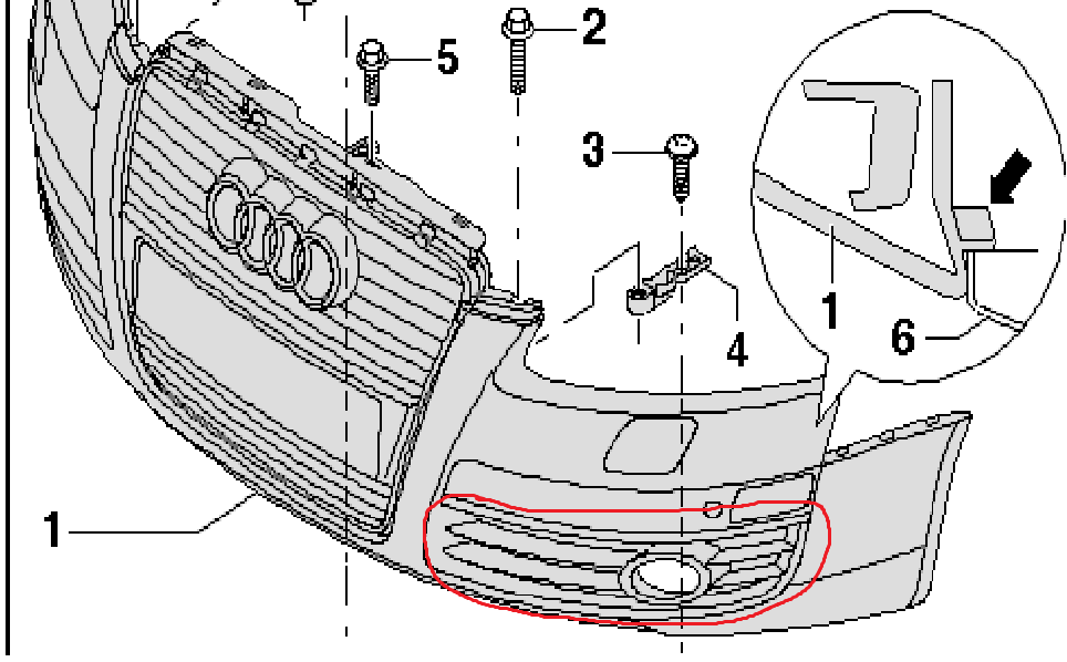

Как снять противотуманку? Нужно снять пластмасску которая прикрывает противотуманку, она уж очень плотно у меня сидит, силой брать не хочу что бы не обламать крепления.
нужно снять пластмасску

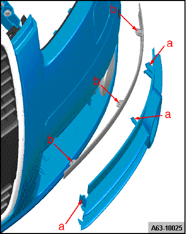

Пять защёлок, которые надо отжать (поз.А):
Накладка бампера.png (25.08 KiB) 3749 просмотра
