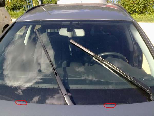

:hi: подскажите, пожалуйста,как настроить форсунки омывателей лобового стекла. пробовал отверткой и иголкой- совсем сбил :( , сейчас пыскают на правую часть стекла. два омывателя по три форсунки :(

Я правую задолбался регулировать, в результате одно сопло вообще перестало лить, водительская нормально настроена, на Серова спрашивал может немцы придумали какую-нибудь приспособу для их регулировки - ан нет, х.з. что делать, новую что ли покупать?
Сообщение antoxa_lp » 09 авг 2011, 09:13
вот вот! я блин заманался их насраивать. однажды делать было нечего, думаю дай подстрою чтобы больше на водительской стороне лило. только тронул и всё.... на 50 минут новой настройки пошло....
я свои настраивал тонкой отверткой. по маленьку, по миллиметрику сдвигая, очень аккуратно!
:hi:
Сообщение Alexander » 09 авг 2011, 10:36
Gater писал(а):немцы придумали какую-нибудь приспособу для их регулировки - ан нет, х.з. что делать, новую что ли покупать?
хотел прикупить себе данную приспособу для регулировки (кат. номер T10127), но экзист её не поставляет. В результате регулировал длинной иглой. Благо у меня только одна форсунка сбилась - стреляла прямо на заднее стекло в седане :jokingly: . Провозился мин 15 что бы всё настроить.

нормально там все иголкой регулируется, если руки конечно из плеч растут...вот еще выдумали приспособу покупать :shock:

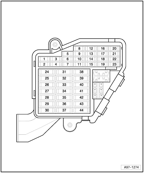

Как определить, перегорела или нет? Вася покажет? у меня фары пырскают, а в форсунках подмерзает. Я заметил, как больше 8 мороза, так даже омывайка до -22 не пырскает через форсунки. Хотя на фары отлично льет.
Kikos
Сообщений: 1046
Сообщение Kikos » 26 янв 2012, 00:44
Проверьте на панели предов слева SB20 - Fuse 20 on fuse holder (5A)
Z20 - Left washer jet heater element
Z21 - Right washer jet heater element

ООО спасибо. Пошел проверять. Ато реально у меня тоже мерзнут

Kikos писал(а):Проверьте на панели предов слева SB20 - Fuse 20 on fuse holder (5A)
У меня другое стоит:
20 - Heizbare Waschduesen (как я понял обогрев форсунок омывателя)
21 - Lordose Fahrersitz ( что-то связано с передним пассажирским сидением)
По теме. Форсунки все равно не работают, предохранители уже менял, может сгорели?
Kikos
Сообщений: 1046
Сообщение Kikos » 12 дек 2012, 23:17
Пред SB20 (5A) отвечает за подогрев форсунок (Z20 и Z21), в том числе на авто 2008 года.
А вот пред SB21 (10А, с 2007 года) - Seat adjustment lumbar support driver seat. Но не о нём шла речь ;D

Сообщение Luchenko » 13 дек 2012, 12:59
Подергал предохранители у себя, поменял местами с таким же аналогичным на 5А.
И о чудо!!! Все стало греться!
Ура товарищи! Льет аж чуть ли не кипятком, аж пар валит!!!
Все прошлую зиму ездил с замерзшими :)
