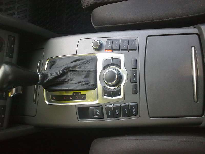

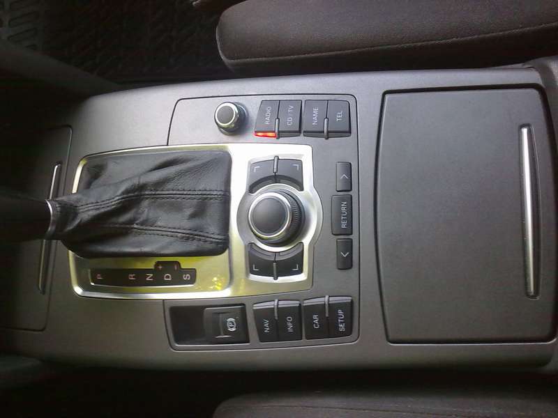

На днях покрасил панель! Результат очень понравился! Чтобы снять панель необходимо снять переднюю и заднюю часть, если плохо собрать в салоне могут появиться скрипы на ямках, поэтому мною было решено перекрашивать не снимая, о чем не жалею .
1 сначало зачищаем все наждачной бумагой Р1000, 2 потом обезжириваем бензином калошой (т.к. пластик в салоне люблю натирать до блеска силиконом), 3 Все кнопочки и те элементы которые не перекрашиваем заклеиваем лентой и бумагой, перекрашиваем все элементы частями. 4 я перекрашивал только: (большую основную панель и панель где расположены кнопки MMI, крышку пепельницы и прикуривателя не трогал они не затерты)
Затраты: 45000 т.р. - 100г. подобраной краски, больше половины осталось...
3000 т.р. - пол метра наждачной бумаги
5000 т.р - клейкая лента
0 т.р. - обычная бумага
70000 т.р. - отдал за покраску
Выглядит как новая!!! :yes:

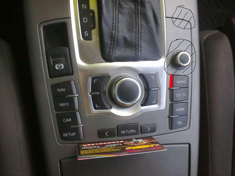

Выкладываю фото,
затерто было с правой стороны до пластмассы, где было затерто я отметил.
