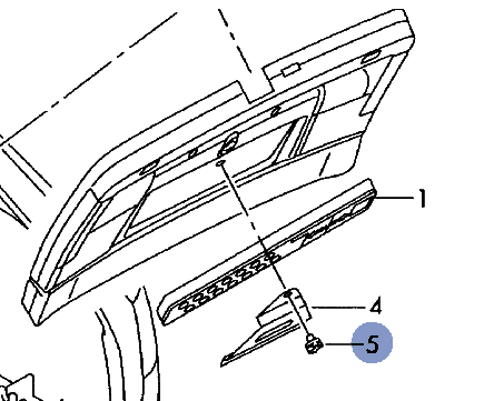

Посмотри крутелку под номером 5, это она?
Номер 4 - это крепление самого знака аварийной остановки. На него наверное и навинчена твоя крутелка
если она, то стоит она в районе 12$, ее каталожный номер 4F9 867 799 6PS, заказывай у Игоря на Exist.

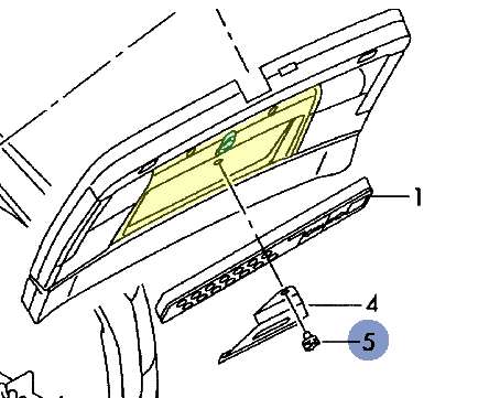

Вечерком гляну как там что точно, но когда эта крышка открывается - сам знак не вываливается, - он укреплен дополнительно, судя по всему "изделием" 4. Смущает, что на картинке не вижу саму открывающуюся крышку, она размеров солиднее, чем 4. Хотя "искомый пупсик" на "нумер" 5 похож. Что-то подобное валялось в бардачке, состоит из двух частей - та, что снаружи - очень похожа по размерам (если положить к той крышке). Та, что к ней (к наружной части крутелки) присоединяется, по диаметру шире, чем отверстие в панели, т.е. вроде как не оно.
Нету возможности увидеть эту деталь 5 в сборе покрупнее?

Обратите внимание, сама крышка (которая открывается) - это примерно желтая зона. А искомая крепление/крутелка ставится примерно в зеленое место. Т.е. видимо все же не то.

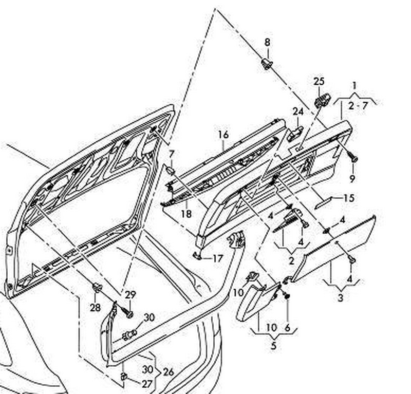

Посмотри эту картинку, так похоже? Крышка имеется:
Номер 4 - это то же самое, похоже на правду!

SnoW, о, похоже оно (в "обобщающей скобке 3"). Но тоже имеет номер 4. Это значит, что проходит как такая же? 12 гринов?

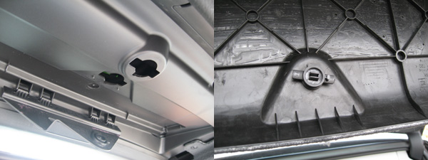

Обе "крутёлки" действительно совершенно одинаковые, отверстия под них тоже (на левой фотке может показаться иначе, но только из-за перспективы). Вышел из положения следующим образом: переложил сам знак в левую нишу багажника (куда навигация ставится, - в моей комплектации там просто пусто и ватин какой-то), а отверточкой аккуратно поменял ту, что крепила знак на место отсутствующей. Сама хрень эта состоит из двух частей, одна в другую двумя усиками защелкивается - вот и вся наука, главное не проявлять фанатизм с отверткой. На правой фотке крутёлка на новом месте, вид изнутри.
