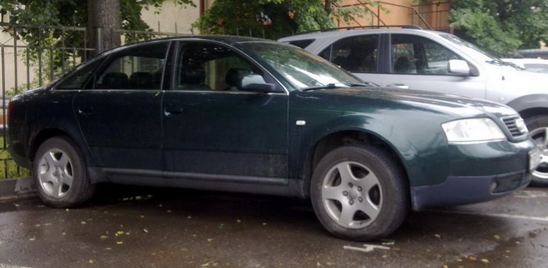

SnoW
Сообщений: 3150
Темы: 45
Авто: Х5 Е53 -> E60 3.0D
Сообщение SnoW » 17 июн 2011, 22:31
alexstr81, у меня на работе чел С5 поднял, и перед, и зад, просто "урод в седане" сфоткаю и выложу!
но думаю к добру это не преведет, всетаки повышеный износ гранат..........., пыльники и т. д. :hahaha:
... и будет Всем СЧАСТЬЕ!!!!!

SnoW
Сообщений: 3150
Темы: 45
Сообщение SnoW » 20 июн 2011, 13:38
alexstr81, смотри:
Вот такой урод получился :jokingly:
