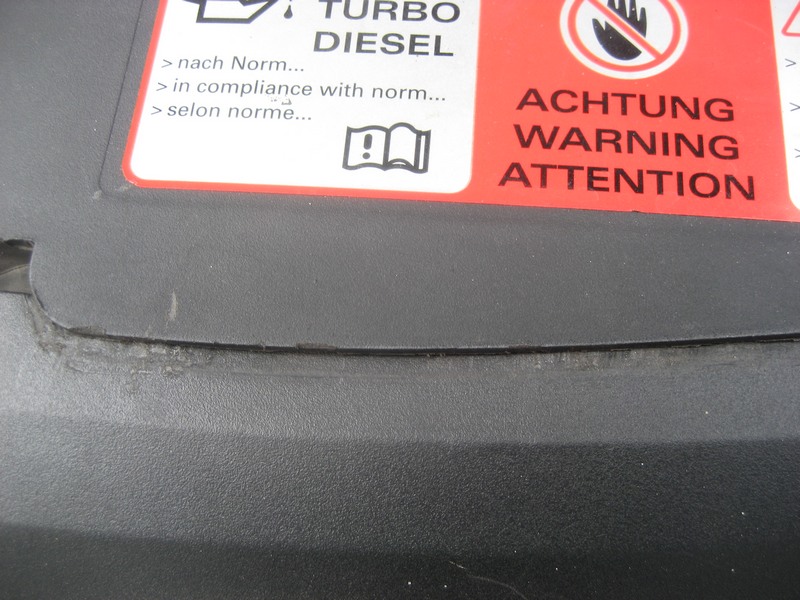

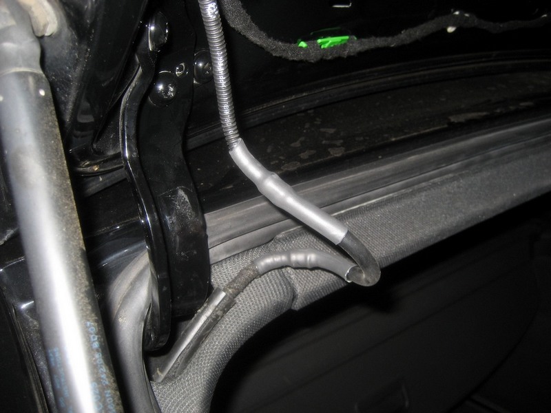

А кто-нибудь смотрел что они на самом деле поменяли?
У меня поменяли только сантиметров 10, + сломали одно крепление на обшивке, + поцарапали отвёртками передний кожух венилятора под капотом (вытаскивали его с другой стороны)
трубка
кожух
