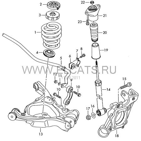

Вопрос: В стандартной подвеске есть деталь под номером 2 ?
Прочитал всю тему. Интересует установка этих проставок, может есть ссылка на Эльзу и более подробный процесс их установки ?
Сообщение Игорь » 12 авг 2011, 00:37
KING писал(а):Вопрос: В стандартной подвеске есть деталь под номером 2 ?
Видимо нет, т.к. ETKA говорит о том, что эта деталь Прокладка для а/м с пакетом для плохих дорог 8E0 512 145 идёт в составе комфортной подвески (1BR - Comfort rough-road suspension).

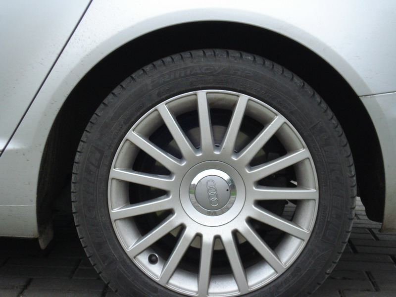

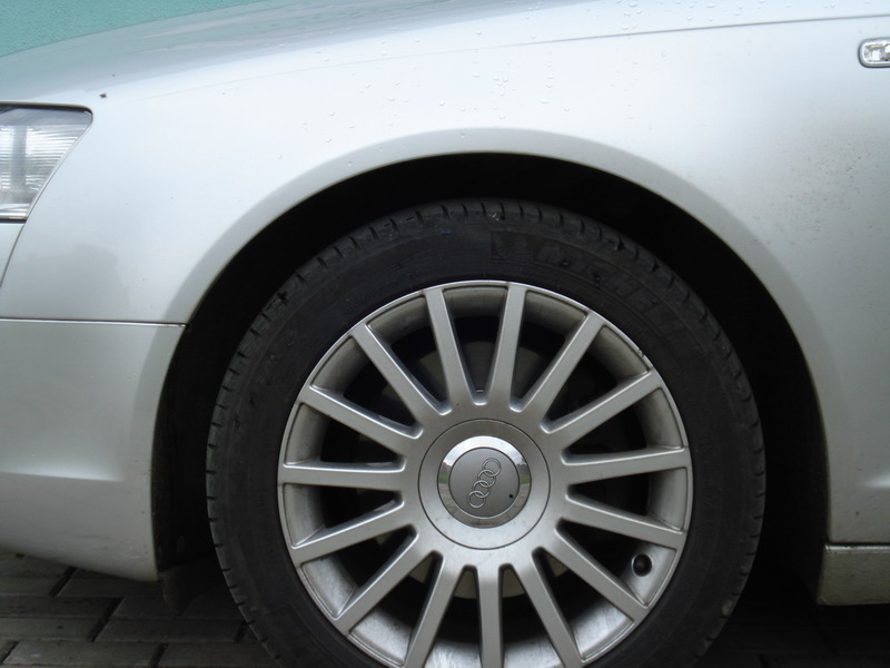

Доброго дня. Мучаюсь в мыслях стоит ли поднимать задок автомобиля после установки брызговиков. На первый взгляд зад вроде как немного присажен да и при пустом автомобиле задние брызговики при парковке аккуратненько наезжают на бордюр. По замерам высоты арок над колесом получается сзади около 6 см, а спереди около 7,5 см. Может кто подскажет устанавливать ли дополнительную прокладку (судя по теме при ее установке зад поднимается санта на 2-2,5 и в моем случае зад будет выше переда) или может есть какой другой вариант. Спасибо.

Я себе ставил это проставки - зад машины поднялся прилично ,подвеска спортивная .Раньше между аркой и колесом было сантиметра 4 максимум- сейчас где-то 8. Рекомендую.

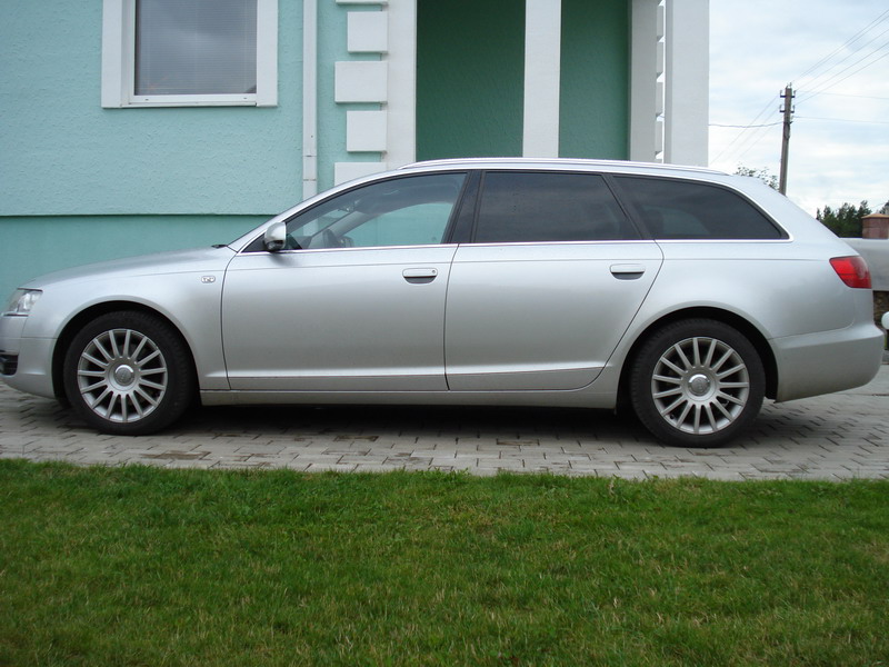

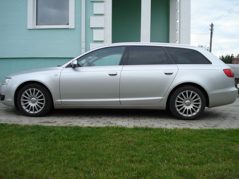

Могу выложить фото .К сожалению ,как было до того не сообразил сфотографировать.

audifan, Не понял. Это фотки после поднятия ?
