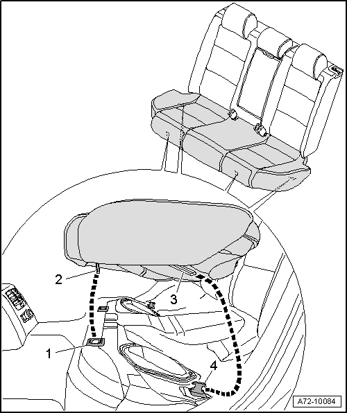

Добрый день!
Помогите пожалуйста, не получается снять задний диван!
Его просто нужно тянуть вверх? Или куда то двигать и потом тянуть?
Крепления задней обшивки передних сидений и заднего дивана
Сообщение Паша » 27 дек 2017, 14:32
Alex A6_C6, полные данные по авто?
Alex A6_C6
Сообщений: 5
Зарегистрирован: 25 окт 2017, 12:54
Авто: A6 C6 3.2Q
Имя: Alex
Сообщение Alex A6_C6 » 27 дек 2017, 14:38
А6 С6 2005г., 3,2 бензин, седан.
Сообщение Паша » 27 дек 2017, 14:51
Alex A6_C6,
Снятие
– Снять движением вверх заднее сиденье с переднего края с крепежной втулки -1- слева и справа.
– Извлечь заднее сиденье из крепления -4- слева и справа, для этого переместить заднее сиденье сильно назад.
– Приподнять заднее сиденье в автомобилях с обогревом сиденья так, чтобы появилась возможность разъединения электрических разъемов.
– Извлечь электрический разъем боковой подушки безопасности из паза
– Извлечь сиденье из автомобиля.
