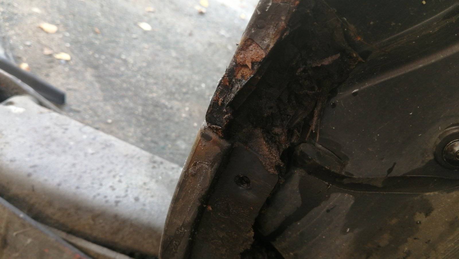

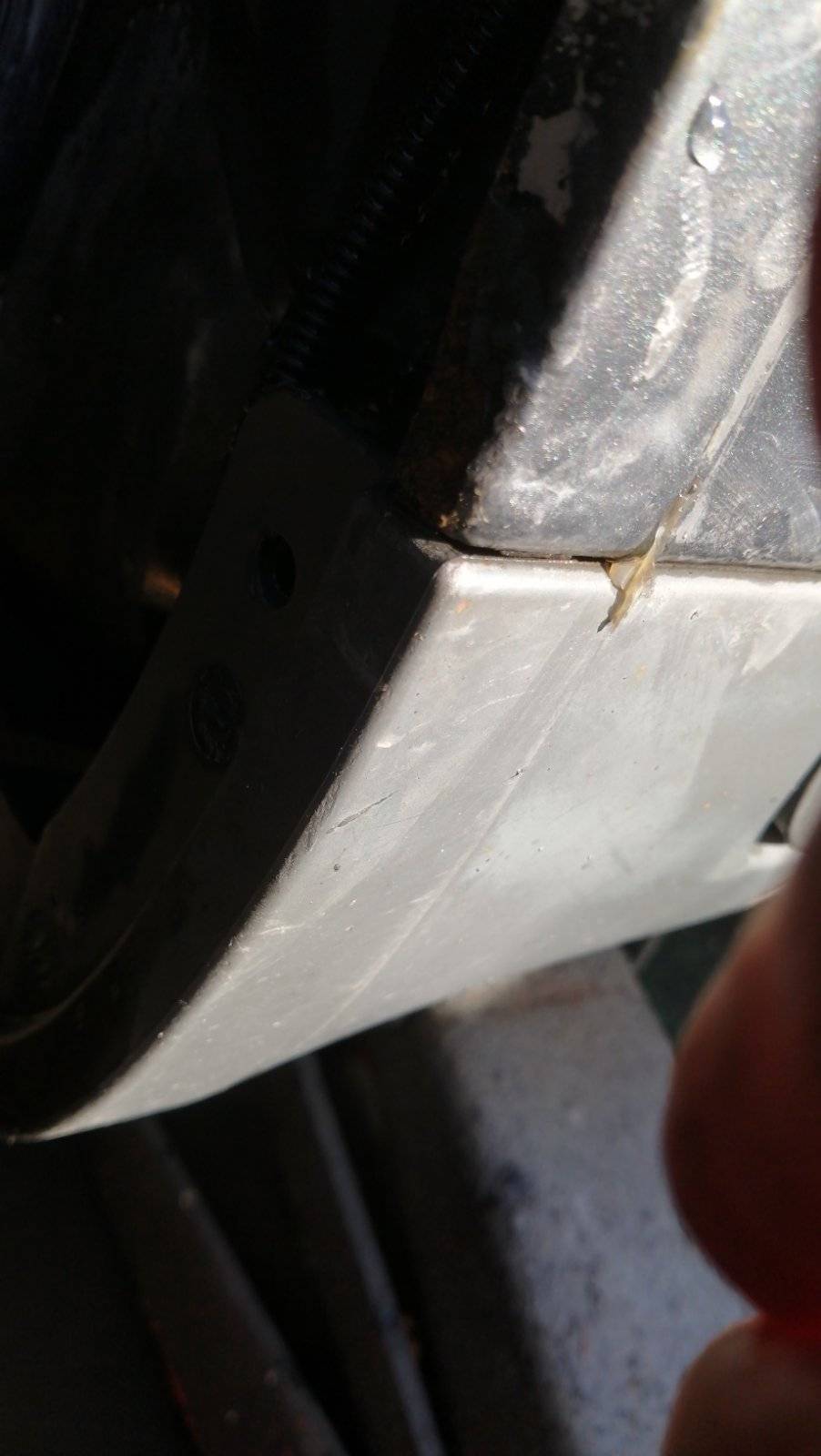

Сообщение MAXIMILIAN » 14 окт 2019, 18:46
Отдал машину в покраску,"убрать сколы"на передних крыльях и задних арках.Стояли брызговики и под ними подгнило ((Можно шпаклянуть и на продажу,но я так не делаю.Вдруг своим одноклубникам продавать придется))Теперь покупка других крыльев и полный покрас, с внутренней обработкой.
Переднее правое
Переднее левое

MAXIMILIAN, покатавшись много километров на Audi A6 C6 с оригинальными брызговиками, решил на Audi A6 C7 уже не ставить.
Максим, на новые крылья наклей пленку в местах установки брызговиков - продлит жизнь крылу значительно.
брызговики на а6с6
Сообщение MAXIMILIAN » 15 окт 2019, 11:23
Паша, Перед установкой брызговиков искал пленку у себя в городе по всем магазинам, так и не нашел.Поэтому устанавливал без неё и вот результат.Теперь на новые крылья 100% буду клеить.Брызговики ставить не буду.

Паша писал(а):Источник цитаты MAXIMILIAN, покатавшись много километров на Audi A6 C6 с оригинальными брызговиками, решил на Audi A6 C7 уже не ставить.
Хреновая конструкция у Ауди. Без брызговиков ещё хуже. Не знаю как в С7, но в С6 вся соль попадает между крылом и порогом. Вымыть сложно, коррозия прогрессирует. Удаляется только после снятия крыла. И то, если процесс начался, победить ее практически не возможно.
Отправлено спустя 1 минуту 6 секунды:
Думаю, передние брызговики нужно поставить, но под ними обработать хорошим антикором и консервантом.
