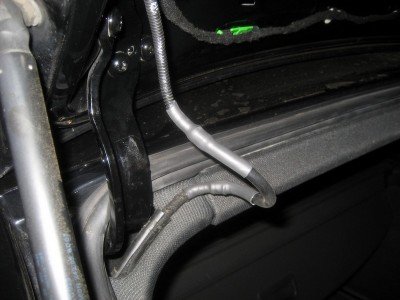

arhivarius
Сообщений: 152
Зарегистрирован: 25 апр 2011, 21:14
Авто: А8 D2 2.5 TDI 1998
Имя: Админ БелКома
Сообщение arhivarius » 04 янв 2012, 23:57
вот так я сам отремонтировал свою гофру, даже улыбнула фотография с итогом ремонта официального представителя! АКЦИЯ! :jokingly:
Кстати резинка уплотнителя на фото калично заправлена под обшивку потолка.
Интересно, как долго акция действует или уже нет смысла звонить?
