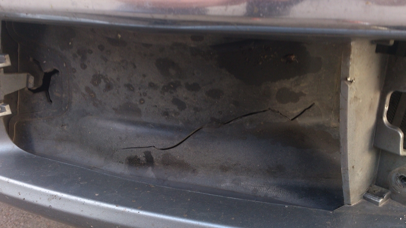

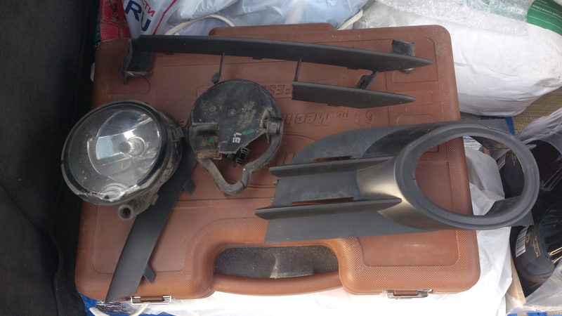

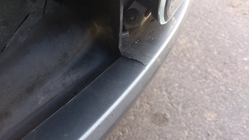

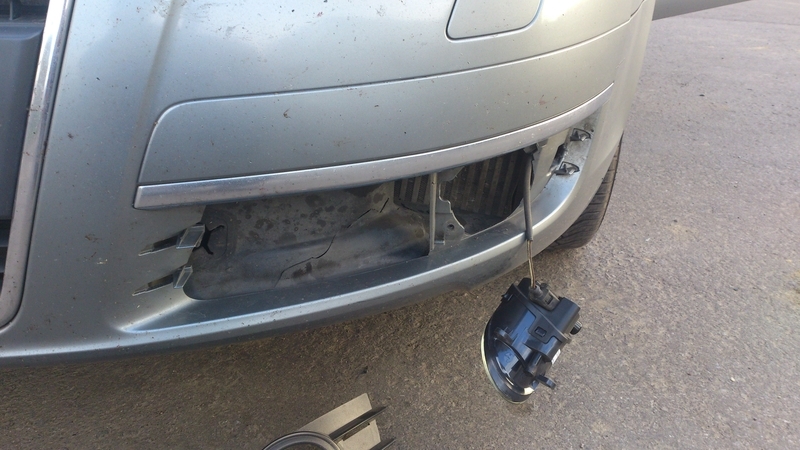

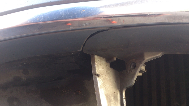

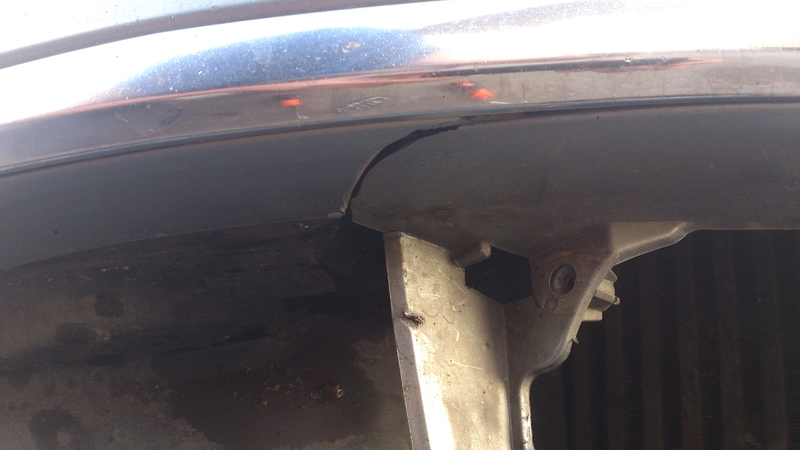

Собственно вот ущерб от поездки в крым. По решетке и противотуманке всё понятно, а вот что ещё должны посчитать агенты?

Сообщение Властелин колец » 21 сен 2012, 21:15
ital, все повреждения

Что они должны учесть, кроме решетки и фары? Как они должны считать трещины? Радиатор помятый тоже страховой случай?

Было бы не плохо..., а то я привык менять целиком( зеркало, стекло и т.д.), а тут с нюансами...

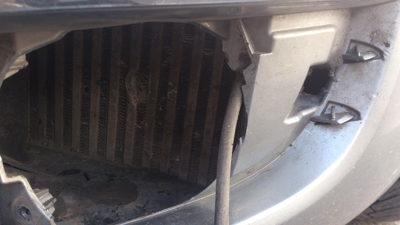

Сообщение Юра 80 » 21 сен 2012, 22:16
бампер порван, резинка за решеткой (как я понимаю, поток воздуха на интеркулер направляет) порвана, интеркулер мятый - ИМХО тоже должны в список попасть

чувствую ремонт по мелочи мне нормально встанет... один демонтаж чего стоит...
Бампер новый они же мне не дадут за это...

Сообщение igor33 » 22 сен 2012, 12:25
Новая накладка бампера, без разговоров!
Концерн не предлагает методов ремонта накладки при трещинах, а это значит - замена. И после снятия накладки, дефектовка скрытых повреждений.

Что за накладка? разве он не целиковый?

igor33 писал(а):Новая накладка бампера, без разговоров!
он же не полиуретановый, как допустим крылья на туареге либо фаэтоне.
Их концерн рекомендует заменять при повреждении. А по поводу этого случая, надо смотреть на характер трещины. Лично моё мнение это замена

Сообщение buntov » 20 мар 2013, 22:49
Почти месяц назад подрезали и я вьехал в битонную плиту левым углом. Благо скорость была не брльшая. По повреждениям очень похоже на ваши.
И так: Страховка автогражданка.
1.Бампер в районе галогенки вмялся во внутрь (я его снял обратно выгнул и все норм ни чего не видно). А страховая мне его заменила вместе с покраской и всеми вытикающими из за этой вмятины( очень удивился)
2.Галогенка была делеко внутри на вид целая. Страховая решила что обламались крепления и заменила галогенку. По итогу когда разобрал галогенка оказалась целой а сломался ее кронштейн, вызвал их и написали его замену.
3. Треснул воздухозаборник интеркулера (замена)
4. На интеркулере обламалось одно крепление для воздухозаборника (не критично, можно и без него), на всякий случай взял отработку в шприц и залил снизу интеркулер, вызвал страховую сказал треснул и течет. Заменили.
5. Еще решетка которая закрывает галогенку заменили. Сказал что раскололась. Хотя осталась целой.
6. Мне еще два крыла востанавливали.
В итоги: галогенку, бампер, интеркулер, воздухозаборник интеркулира, кронштейн гологенки, решетка гологенки все мне заменили.
Вот фото.
