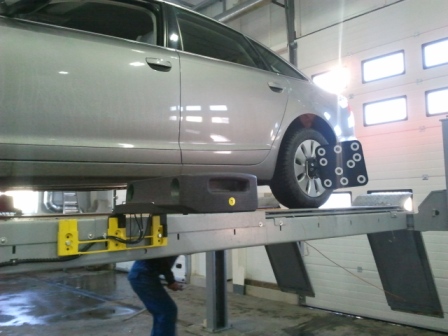

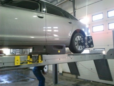

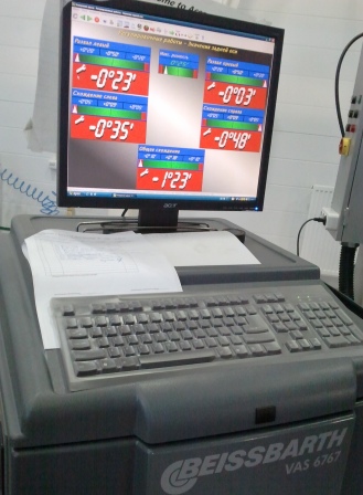

Сообщение alexstr81 » 18 мар 2012, 21:56
arhivarius, до процедуры туда никто не лазил-это факт. После установки проставок проверка развала-схождения показала что передние косёса выставлены на отлично, а вот задние(после установки проставок) требовали корректировки небольшой, но всё же. Выставляли вот на таком стенде с точностью до секунд...Как видно все параметры в красном секторе, но до допуска недалеко...

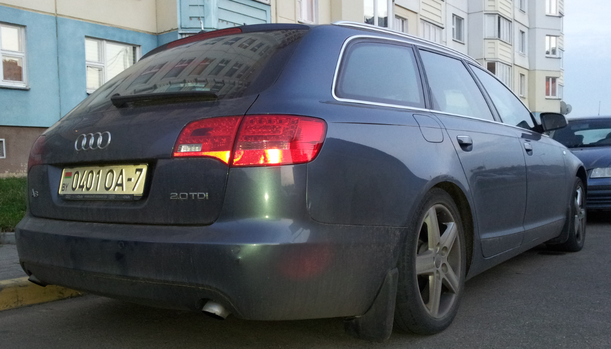

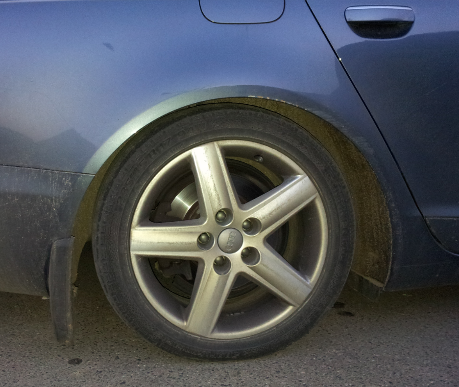

Сообщение Паша » 06 окт 2012, 21:26
Пару дней назад на пол часа сделал свой :) авант ниже, вернее заднюю ось:
