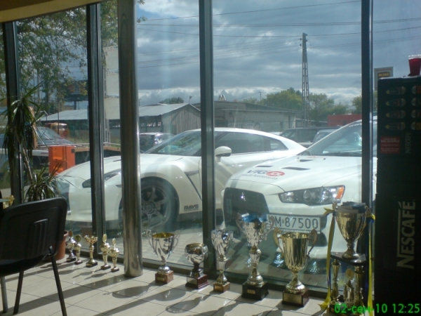

Чуть пофоткал ,пока делали авто.
Добавлено спустя 6 минут 2 секунды:
Там ни -кто сильно не обьясняет.
Но в перечне работ : отключение EGR.расходомер,лямбда зонд итд

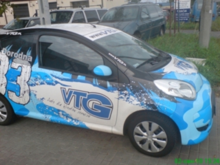

Авто для клиентов сервиса
Вид из офиса

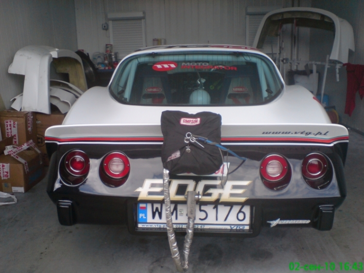

Они реально помешаные!!!
Добавлено спустя 5 минут 49 секунд:
Видя всё это , понимаешь весь глубокий смысл слова " колхоз"
2000 л.с с зади парашют

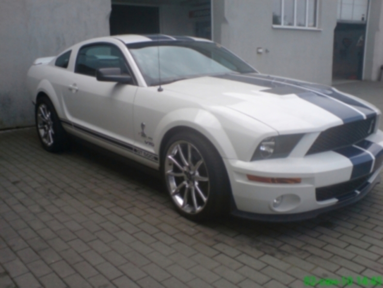

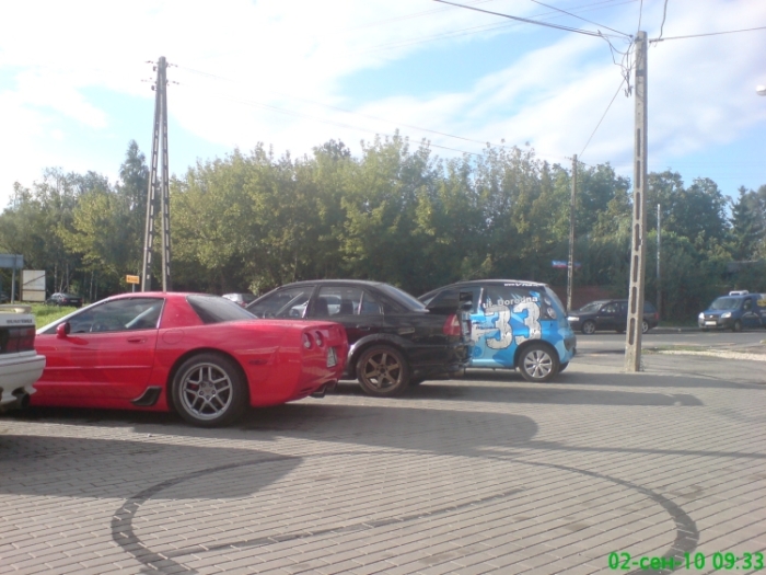

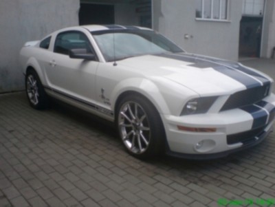

Машинки перед сервисом
