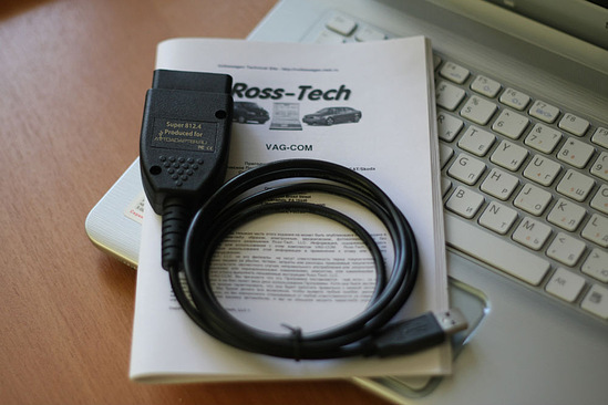

to Руслан
VCDS (бывший ВАГ-КОМ, ццц.ross-tech.com) - неоригинальный адаптер для диагностики VAGовских авто. Для С6 нужен с поддержкой CAN шины. Сейчас навезли китайских клонов за небольшие деньги. Нужен ноут с прогой + шнур, и диагностику можно делать на дому :)

Сообщение Руслан » 15 мар 2011, 21:37
Спасибо Kikos , короче мне нужен вот такой шнур..... да????
