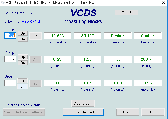

Dmitryi
Зарегистрирован: 08 фев 2013, 09:29
Авто: А6 4F
Сажевый фильтр (DPF) в дизельном моторе
Сообщение Dmitryi » 30 ноя 2017, 20:13
Уровень масла в норме. Судя по результатам диагностики VCDS запрограммированные параметры по содержанию сажи и золы не превышены. За пять лет эксплуатации ошибка забитого сажевого фильтра выскакивала один раз, через пару месяцев после покупки, проблема решилась запуском принудительного прожига. У меня подозрение, что перед продажей провели адаптацию забитого сажевого фильтра. Если у кого есть возможность, пожалуйста выложите 104 и 107 группы аналогичного двигателя.
