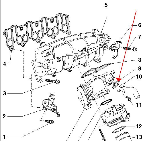

Всем доброго дня! Созрел к удалению ЕГР, подскажите как правильно: насколько я понял 1) поставить заглушку 2) снять фишку 3) программное удаление. ???? Буду признателен любой помощи. Спасибо. Ауди А6 С6 2,0тди 2008г.
