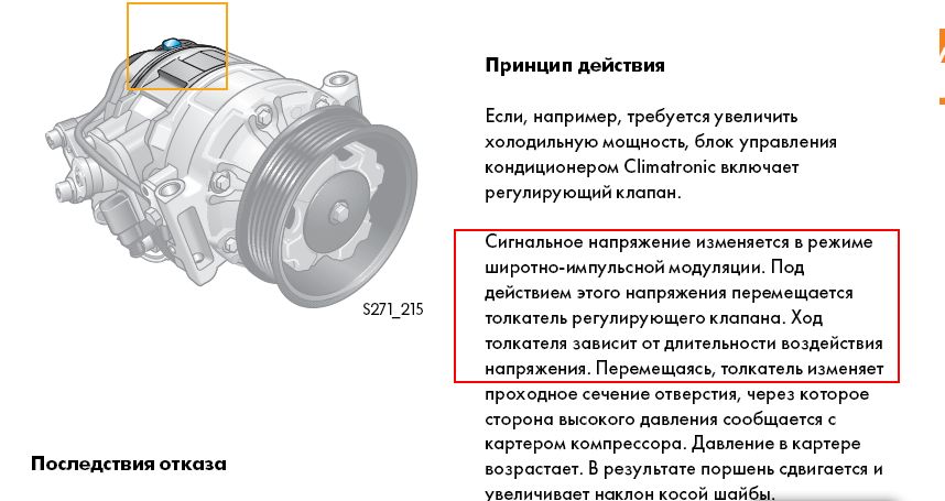

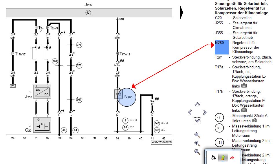

Муфта кондиционера
Здравствуйте. Подскажите пожалуйста какое напряжение идет на компрессор кондея? Сняли фишку померяли тестером показывает 5.04 вольта. Это норма? Машина А6С6 2005, 2.7 TDI передний. Компрессор 4f0 260805J.
Причина перестал включаться компрессор, на станции заправки сказали посмотреть идет ли питание на него, либо ему конец. Спасибо
И еще возможно ли установка компрессора взамен этого с таким же номером но на конце другая буква, например G,H,S и т.д.
- Сообщений: 19177
Муфта кондиционера
Monk2106, к нормальным мастерам съездите - Обслуживание автокондиционера от "АвтоКлиматСервис-М". Давно правда не был у них, не знаю как сейчас дела.
На муфту компрессора должно приходить именно 12В иначе она не сработает, компрессор не включится. Если 5В приходит - смотрите проводку.
Разные буквы в конце номера детали могут обозначать разных производителей, различное крепление к двигателю или обновленную версию детали. Подбирается запчасть по VIN номеру Вашего авто.

Муфта кондиционера
Monk2106 писал(а):Источник цитаты Подскажите пожалуйста какое напряжение идет на компрессор кондея? Сняли фишку померяли тестером показывает 5.04 вольта. Это норма? Машина А6С6 2005, 2.7 TD
Вполне может быть, у вас не так как на старых авто на которых стояла электромагнитная муфта на которую при вкл приходило 12 вольт, у вас более новое поколение компрессор включается и регулируется внутренним клапаном N280 скважностью импульсов т.е пришло на него 40% длительности импульса а тестер покажет к примеру 3 вольта хотя амплитуда импульса будет 12 вольт, просто импульс короткий а тестера меряют действующее значение и тем более на постоянном напряжении а там импульсы, меряется или смотрится это другими приборами.
