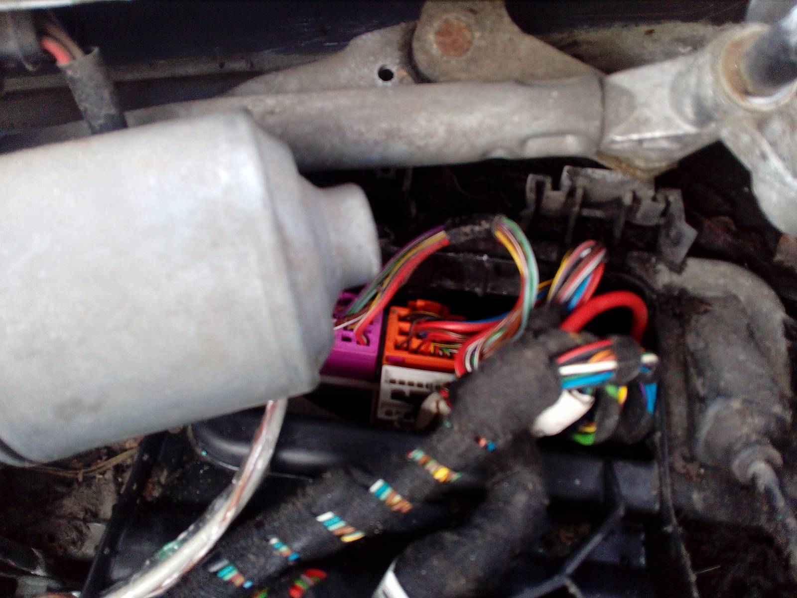

Перестал работать вентилятор печки
Сообщение Aloise » 13 фев 2018, 18:26
День добрый, тоже проблема с вентилятором печки. Сегодня утром после заводки машины секунды на 3 самопроизвольно включился на полную скорость и перестал работать вовсе. Вентилятор проверил подав напрямую напряжение, работает. Питание на него не идет. Блок управления, который стоит на печки заменил на другой, с разборки, ничего не изменилось. Комп. диагностика выдала ошибку 01592 датчика загрязнения воздуха g238, 02785 потенциометр правого переднего дефлектора, g388, 00732 потенциометр пространства ног справа g140. По все ошибкам выдает обрыв цепи или замыкание на плюс. Может ли из-за этих ошибок не работать вентилятор печки? и куда вообще дальше копать то? Может ли новый блок стать в защиту?

Сообщение Kikos » 14 фев 2018, 08:26
По этим ошибкам вентилятор должен работать. Блок климата в защиту станет. Но думаю дело не в нем. Звоните проводку, Эльза в помощь.

Сообщение Aloise » 14 фев 2018, 10:47
Могут ли эти ошибки быть из-за замены блока климата с basic на plus? Защиту снимал. И это, электросхемку узла где вентилятор не скинете?
Отправлено спустя 8 часа 39 минуты 30 секунды:
Проблема решена с мощью проверки проводки. Был плохой контакт желто-черного провода из-за окисления на фишке. Она находится в блоке предохранителей под капотом, со стороны водителя. Оранжевая фишка.
