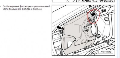

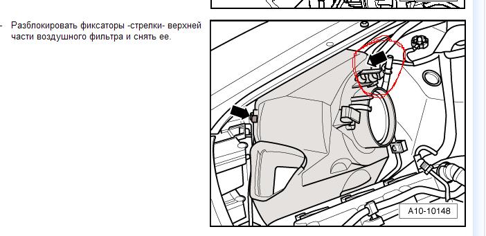

Вопрос такой. Там где на рисунке обведена кружком стрелка, в том креплении есть скоба железная или нет? Недавно делал ТО, потом глянул под капот и не могу вспомнить была ли там скоба или там только одна, которая ближе к бамперу стоит там где необведённая стрелка.
Добавлено спустя 36 минут 24 секунды:
По каталогу на экзисте там вроде как раз одна железная скобаЮ, там где на рисунке её чётко видно. Мот просто кому не лень, глянет.?

Там есть скоба!!она около стакана стойки!!И кстати ее очень легко потерять если не отвеси и закрыть крышу!!Я терял на разборке нашел!!

Херово, но она там я так понял крепится не так как так, которая ближе к бамперу. А где на разборке нашли и сколько стоило?

ИзображениеBUEGEL 078129797
