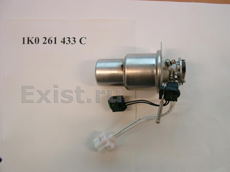

Сообщение parovoz » 13 окт 2011, 16:11
aksenbuh писал(а):Код запчасти не подскажешь?
Упс в вашем случае подороже и там два варианта
1K0 261 433 C - Свеча накаливания
и
4F0 261 433 - Вставка камеры сгорания (для переоборудованных а/м определение номера установленной детали возможно только путем считывание с помощью тестера VAG)
flavor
Сообщений: 2663
Авто: Toyota avensis
Сообщение flavor » 13 окт 2011, 16:21
у меня есть свечка беру новая 8-) думаю такая же :kurevo:
Управляю мечтой )))))))
Сообщение parovoz » 13 окт 2011, 16:24
flavor, на эту похожа?
