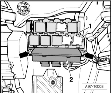

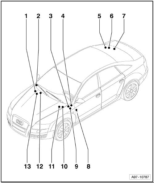

Да, все верно, эти предохранители находятся в поз.4 на картинке (в J519 - центральном коммутационном блоке, поз.2 на втором рисунке).
А со свечами всё Ок - т.е. блок управления свечи не включает при заводке, только фен?
Предохранители фена.pdf
(55.78 KiB) Загружено 188 раз

так там такк просто к ним, предохранителям, я так понял не подлезешь??? :stars:

Да нет, ничего сложного там нет, надо только снять обшивку под рулевой колонкой. А вот если свечи не включаются, то тогда скорее всего проблема в ЭБУ мотора, если хотите вылечить, то вскрывать, смотреть.
