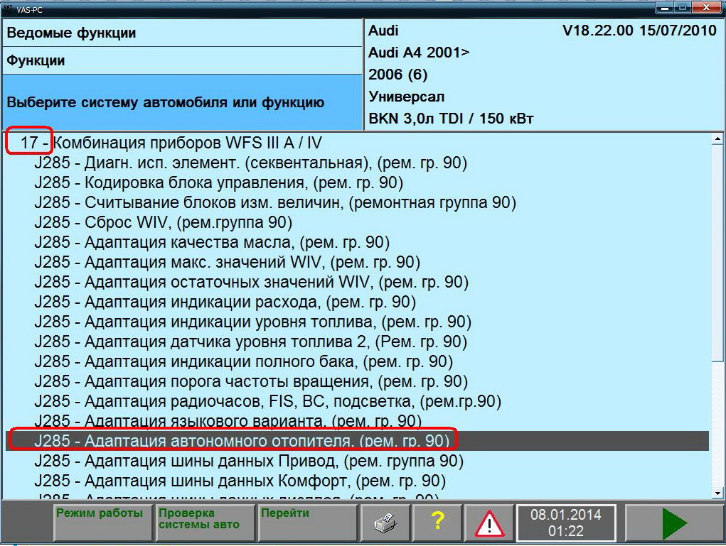

Зы. Кстати будем разбираться с Серегой Маккстро: вебаста на в7 с пульта работает отлично, но при старте авто, сразу глушится вебаста и как догреватель не работает.. Кто знает.. В чем может быть косяк?
Сообщение Властелин колец » 04 янв 2014, 00:40
Vitaliyak писал(а):при старте авто, сразу глушится вебаста и как догреватель не работает.. Кто знает.. В чем может быть косяк?
кодировку\адаптпцию глянь

Сегодня час-полтора ковыряли... Ничего не нашли! Ошибок нет. Вебаста на заглушенной машине работает отлично. Как только двиг заводится, вебаста выкл.
В чем может быть косяк? Какие адаптации/кодировки? Где искать?
Сообщение Властелин колец » 06 янв 2014, 00:31

Сообщение Властелин колец » 06 янв 2014, 10:55
Vitaliyak писал(а):В чем может быть косяк? Какие адаптации/кодировки? Где искать?
18 блок
6 и 32 каналы

Сообщение Vitaliyak » 06 янв 2014, 21:46
Властелин колец, спасибо! Попробуем... ;)
Добавлено спустя 11 минут 49 секунд:
Властелин колец, Сергей сказал,что это про А6 и А8... Более новый 255 блок. А у меня идет речь про А4 В7...
Сообщение Властелин колец » 07 янв 2014, 11:40
:unknown:
сказал, что знал...
а что там у тебя? какой блок стоит? думал, что везде одинаковые :pardon:
порылся в VAS-PC, так на В7 вообще 18 блока найти не могу :sorry:
Добавлено спустя 52 секунды:
а кнопочку "Econ" проверь....
Сообщение Vitaliyak » 07 янв 2014, 23:47
Властелин колец, вот и мы с Серегой не нашли...
Кнопку Econ нажимали и так, и так... Никакой раницы. Скатаюсь к оффам, спрошу.
Сообщение Властелин колец » 08 янв 2014, 00:36
может она в блоке климата или т.п. вшита?
Добавлено спустя 11 минут 15 секунд:
Я что-то припоминаю, что когда с Серегой ездили ее смотреть, то брестские оффы тоже не могли найти этот блок. Возможно, нужно подключаться напрямую к ней... а какая модельмарка стоит?
Добавлено спустя 44 минуты 41 секунду:
я же говорю, что в другом блоке нужно смотреть... порылся и нашел - 17 блок :crazy_NG:
