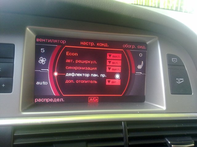

9M0 Без дополнительного/автономного отопителя
так по вину у меня, да и на подъмнике не увидел и наклейки под капотом нет.
Тогда что значит это в меню...Тены? Их можно включить или отключить?
см.фото

Сообщение popov_ » 27 июн 2011, 21:55
подскажите кто по "фену"...на улице +20...мотор холодный...включен ЭКОН (т.е отключен компрессор)...заводишь, и ВКЛЮЧАЕТСЯ ФЕН :wall:...уже игрался с настройками MMI и так и сяк...и вообще отключал ДОП.ОТОПИТЕЛЬ (на фотке экранчика, семью постами выше) и ставил АВТ. и нихрена...дует каждое утро теплым мин 5 из дефлекторов :( ...машинку купил недавно, посему не помню, было ли так всегда...может какую адаптацию сделать...или поковырять где ВАГом :? ...и еще вопрос...хотя и не по отопителю...последнее время (раньше вроде не было или может не обращал внимания) утром, на холодную, вставляю ключ, ПРОСТО ВСТАВЛЯЮ, начинают колбаситься заслонки (ну это понятно, настраивается клима) и начинает что-то булькать в р-не центральной консоли...причем сначала очень интенсивно, потом, спустя сек 10, так, чуть-чуть, по одному бульку :D в сек где-то...или это нормальная ситуация??? :shock: ...раньше, в пассате, такого не было

Сообщение popov_ » 30 июн 2011, 20:18
нну вот завел...спустя сек 5 включилась первая ступень, код 01...чз пару сек 10, есчо чз пару 11...причем замечу, это все происходит даже со включенным конди, который пытается охладить воздух, но на выходе в итоге подогревается отопителем...далее...включаю кнопку ЭКОН...результата ноль...причем при заводке авто тем-ра двигла была ок. 75 град..прошло мин 5-7 и вот отопитель отключился, при этом двиг трохи сколотнуло...заглушил, спустя мин 5 завел снова...отопитель включил 01, следом 10, потом двиг колотнуло и ушел в 00, т.е. отключился...перезавел, все ОК, не включился...может есть где задать параметр...например чтобы команда на отопитель посылалась только если темра двига меньше например +5+10 град...может здесь косяк/сбой какой :? ...а может такое, что датчик, с которого отопитель берет тем-ру двигла, вышел из строя???...темру на приборке в принципе показывает адекватно...да и некая СOOLANT TEMP соответствует
