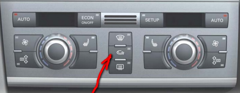

Руслан, смотри на панельке кондея (климата) кнопка есть в виде стрелки полукругом
смотри кнопку в самом центре

а я голову ломал))
Сообщение Руслан » 19 мар 2011, 23:39
Спасибо тебе добрый человек))
