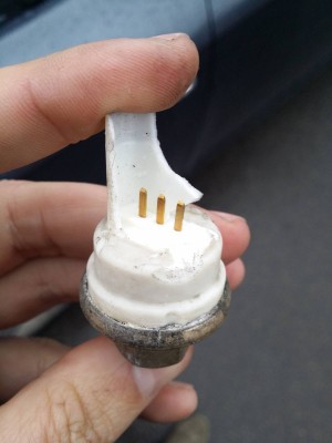

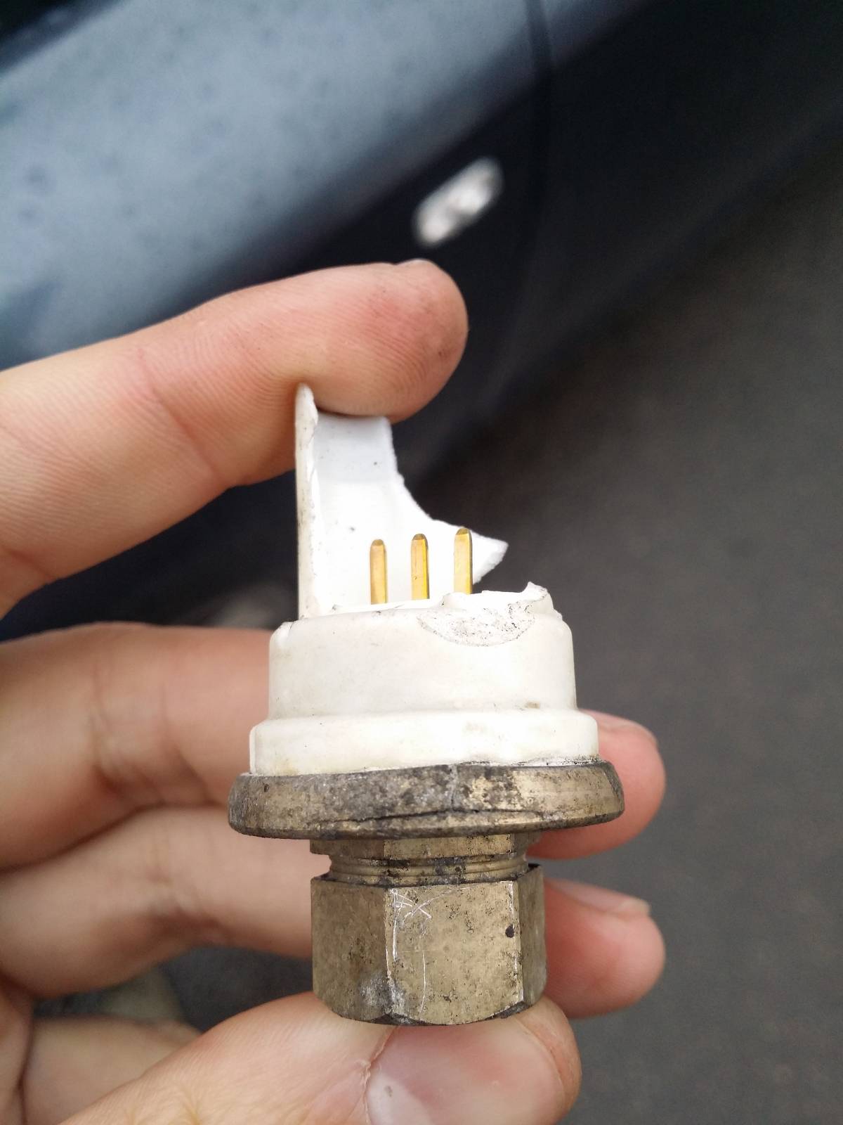

После зимы обратил внимание, что не включается компрессор кондиционера. Подключил "шнурок":
Давление вручную проверил на заправочных штуцерах около левого стакана - шипит из обоих по полной. До фишки датчика не добраться без снятия бампера. В ближайшее время полезу разбираться.
00256 - Датчик давления и температуры хладагента(G395)
004 - Нет сигнала/связи

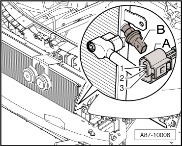

Чтобы добраться до датчика нужно бампер снимать
Снятие и установка датчика давления и температуры хладагента -G395-
- Снять облицовку переднего бампера
– Снять воздуховод -C-(и, в зависимости от варианта автомобиля, кронштейн кожуха бампера -A-)
– Снять штекер -A- с датчика давления и температуры хладагента -G395- -B-.
– Снять датчик давления и температуры хладагента -G395- -B- (цвет корпуса „серый“), момент затяжки: 8 Нм.
В начале производства могли быть установлены также датчики давления и температуры хладагента -G395- с черным корпусом, поэтому обращать внимание на нанесенный на запчасть номер (не путать с датчиком высокого давления -G65-)
На Audi A6 могут быть установлены или разрешается устанавливать только датчики давления и температуры хладагента -G395- (цвет корпуса „серый“). На Audi A6 не допускается установка датчика высокого давления -G65- (цвет корпуса „черный“) (выдает только прямоугольные сигналы)
– Заменить уплотнительное кольцо -C-
Распределение контактов на датчике давления и температуры хладагента -G395-
Контакт 1 масса
Контакт 2 выход сигнала (через систему шин данных климатической установки „шина Lin“ к модулю управления и индикации блок управления Climatronic -J255-)
Контакт 3 плюс (клемма „75“)

Профессионалы заменили датчик без снятия бампера за 15 минут
Причем я успел только отвернуться от авто когда там стоял V999 и в следующее мгновение Kikos мне показывал в Vag-Com, что ошибок нет по климату и датчик показывает давление 4.5 бара с отключенным компрессором. При включении компрессора давление начало расти. А я уже рассчитывал как сниму бампер, оставлю его где-нибудь, радиаторы съезжу помою, фары думал даже снять на полировку - короче все планы мне отменили
Немного по датчику. Оригинальный, установленный с завода был серого цвета, номер 4F0959126B. Его сняли с производства и последняя замена по ELSA 4H0959126B, он уже черного цвета. Отличие по диаметру металлической части, соответственно и разные ключи рожковые нужны для демонтажа/установки.
Причина выхода из строя датчиков давления - внутреннее разрушение, коррозия от времени и не лучших условий эксплуатации. Датчик собран из двух деталей: пластиковой части с электрическим разъемом на 3 контакта и металлической части с резьбой и ниппелем. Эти две части на старом датчике были соединены методом вальцовки металла и присутствовали 4 отверстия, через которые все время медленно поступала влага, а соль и дорожные реагенты потихоньку разрушали металл. В итоге датчик "пучит" изнутри. На моем старом это хорошо видно, металл даже треснул. Новый датчик имеет аналогичную конструкцию, но вальцовка сделана равномерно и нет никаких выемок на пластике и зазоров в металлической части в месте соединения. Прилагаю фото старого и нового:
Благодарю V999 и Kikos за "лечение" системы кондиционирования воздуха в моей ласточке

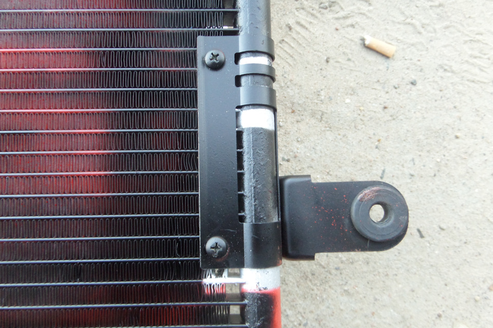

Добрый день! Подскажите сломал крепление на радиаторе кондиционера для датчика давления G 395 который находится в районе левой фары (водительская сторона). Датчик не открутился, а отломался по живому в месте с клапаном. Вопрос, это крепление меняется, т.е. откручивается для замены? Либо покупать новый радиатор кондиционера? Заранее спасибо!!!
- Сообщений: 19166
Датчик давления и температуры хладагента G395 Audi A6 C6
Monk2106, новый радиатор. В списке оригинальных запчастей никаких отдельных креплений не значится
А вообще ехать к специалистам по кондиционерам и консультироваться. Думаю можно приварить и крепление и новый штуцер при необходимости.

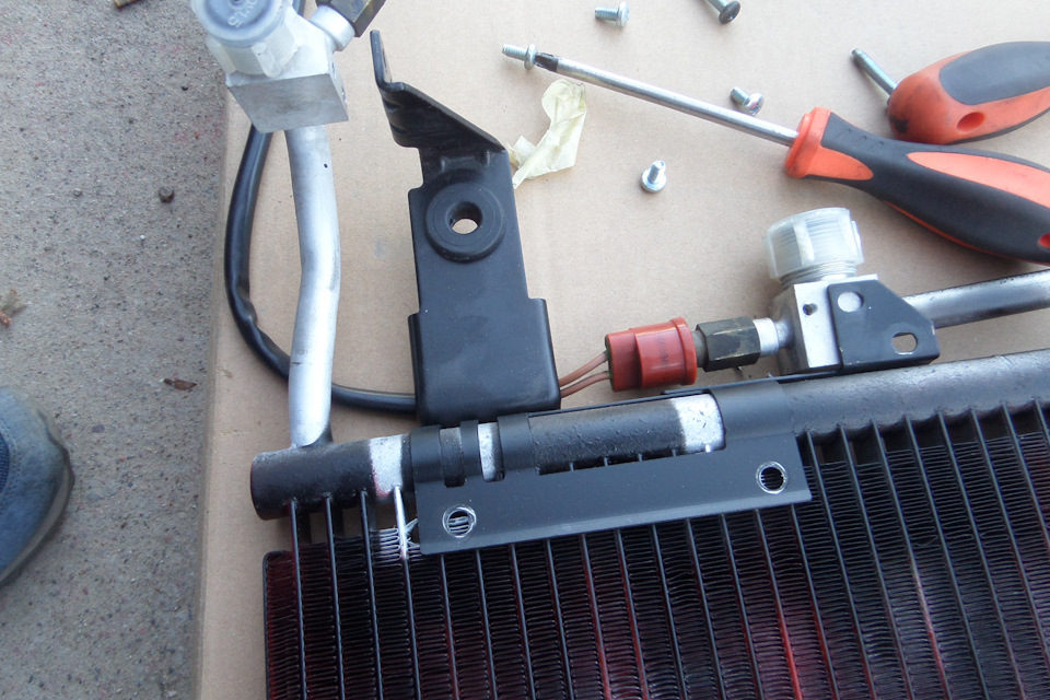

На китайских радиаторах вот так выполнены крепежи
В С4 не совпали переделывал.. можно и тут таким образом придумать.
