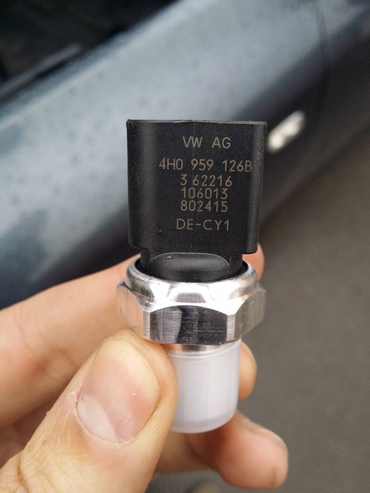

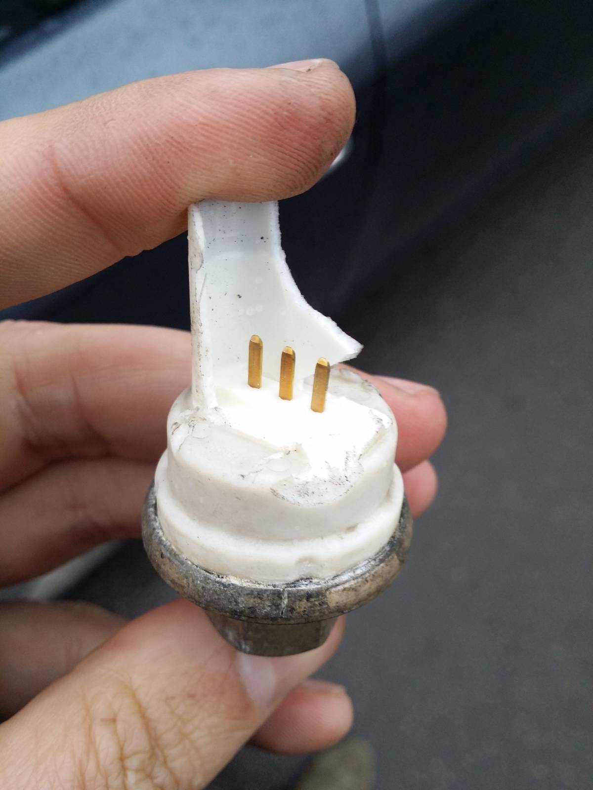

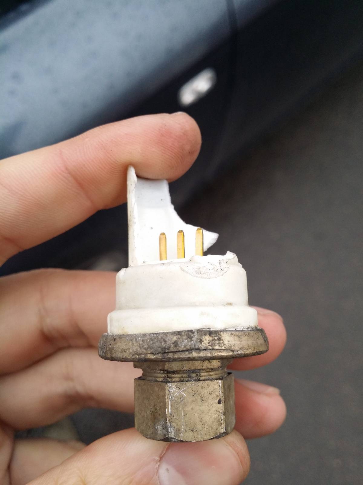

Немного по датчику. Оригинальный, установленный с завода был серого цвета, номер 4F0959126B. Его сняли с производства и последняя замена по ELSA 4H0959126B, он уже черного цвета. Отличие по диаметру металлической части, соответственно и разные ключи рожковые нужны для демонтажа/установки.
Причина выхода из строя датчиков давления - внутреннее разрушение, коррозия от времени и не лучших условий эксплуатации. Датчик собран из двух деталей: пластиковой части с электрическим разъемом на 3 контакта и металлической части с резьбой и ниппелем. Эти две части на старом датчике были соединены методом вальцовки металла и присутствовали 4 отверстия, через которые все время медленно поступала влага, а соль и дорожные реагенты потихоньку разрушали металл. В итоге датчик "пучит" изнутри. На моем старом это хорошо видно, металл даже треснул. Новый датчик имеет аналогичную конструкцию, но вальцовка сделана равномерно и нет никаких выемок на пластике и зазоров в металлической части в месте соединения. Прилагаю фото старого и нового:

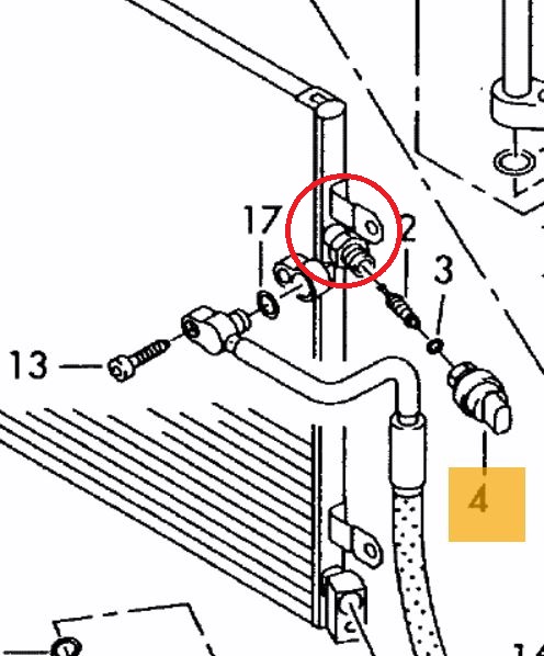

Добрый день! Подскажите сломал крепление на радиаторе кондиционера для датчика давления G 395 который находится в районе левой фары (водительская сторона). Датчик не открутился, а отломался по живому в месте с клапаном. Вопрос, это крепление меняется, т.е. откручивается для замены? Либо покупать новый радиатор кондиционера? Заранее спасибо!!!
Датчик давления и температуры хладагента G395 Audi A6 C6
Сообщение Паша » 21 июл 2020, 08:41
Monk2106, новый радиатор. В списке оригинальных запчастей никаких отдельных креплений не значится :pardon:
А вообще ехать к специалистам по кондиционерам и консультироваться. Думаю можно приварить и крепление и новый штуцер при необходимости.

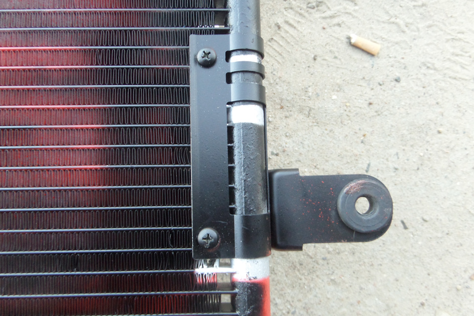

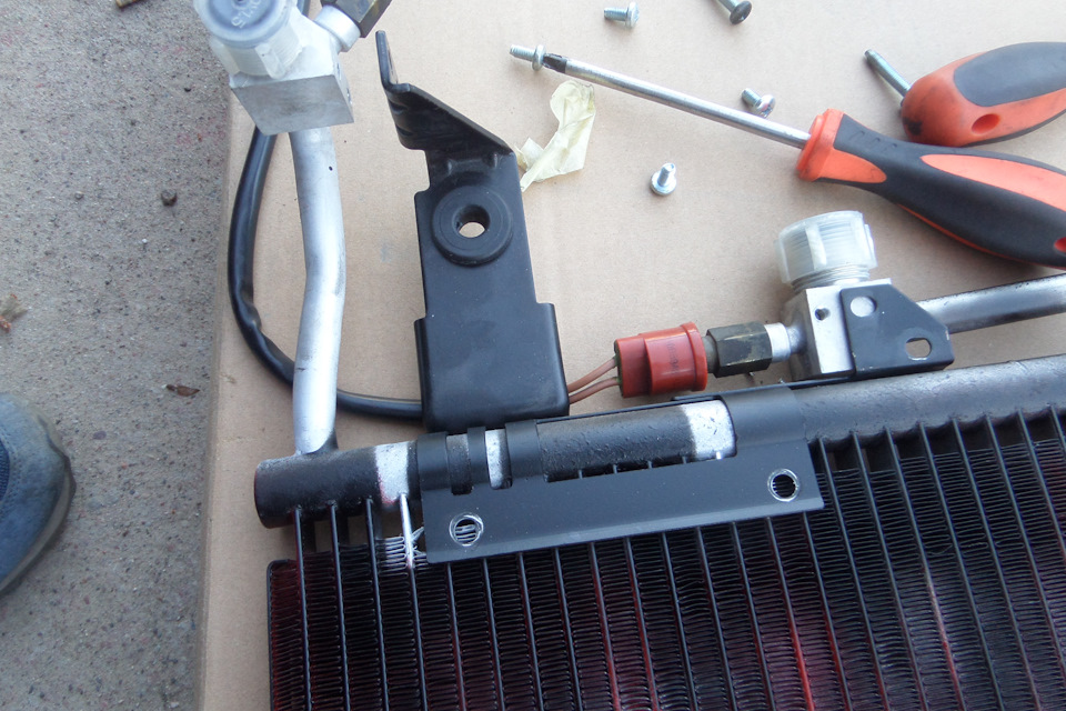

На китайских радиаторах вот так выполнены крепежи :)
В С4 не совпали переделывал.. можно и тут таким образом придумать.
