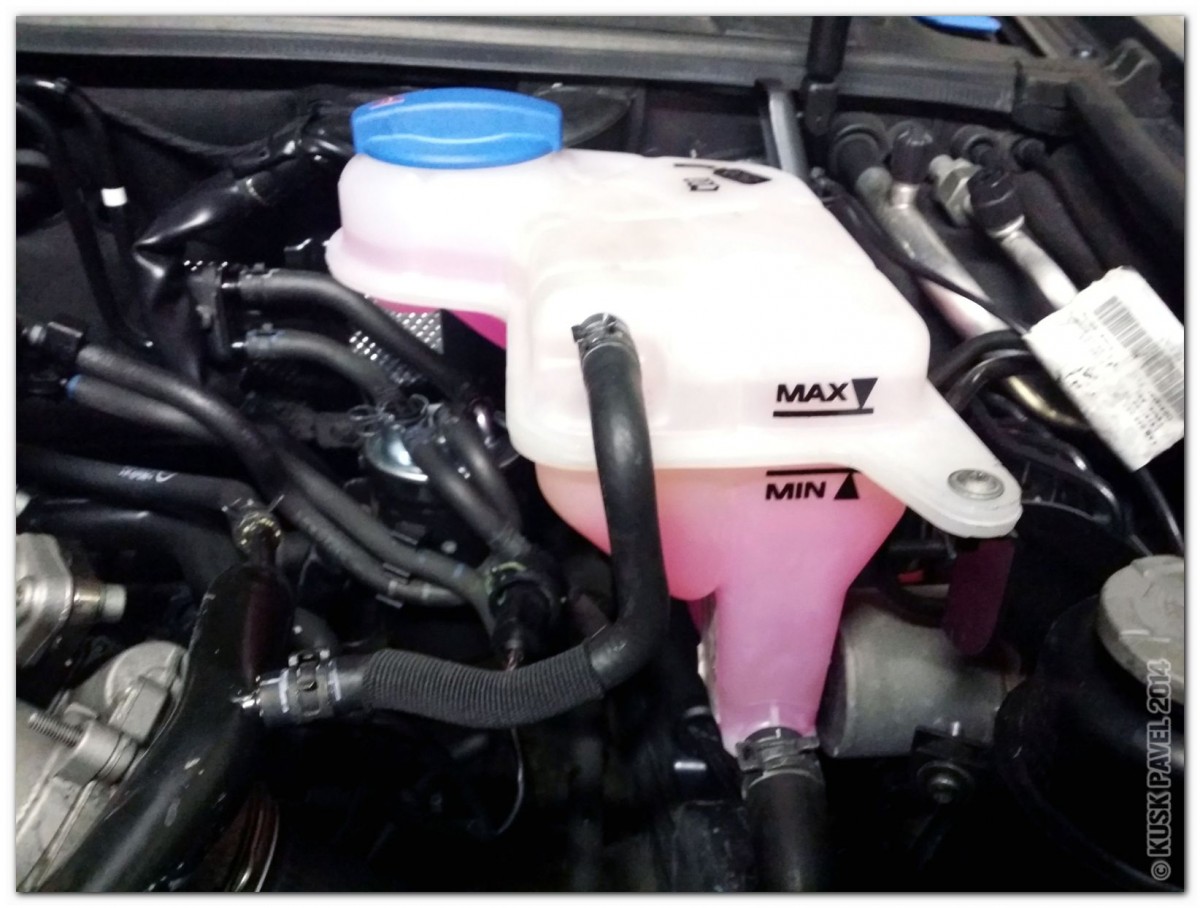

Суть проблемы такова: несколько последних лет при температуре воздуха от +10 и ниже сразу после запуска двигателя на холодную загорается значок антифриза на моей Audi A6 C6 2.0TDi. При этом уровень охлаждающей жидкости на максимуме. По мере прогрева мотора ошибка с панели уходит.

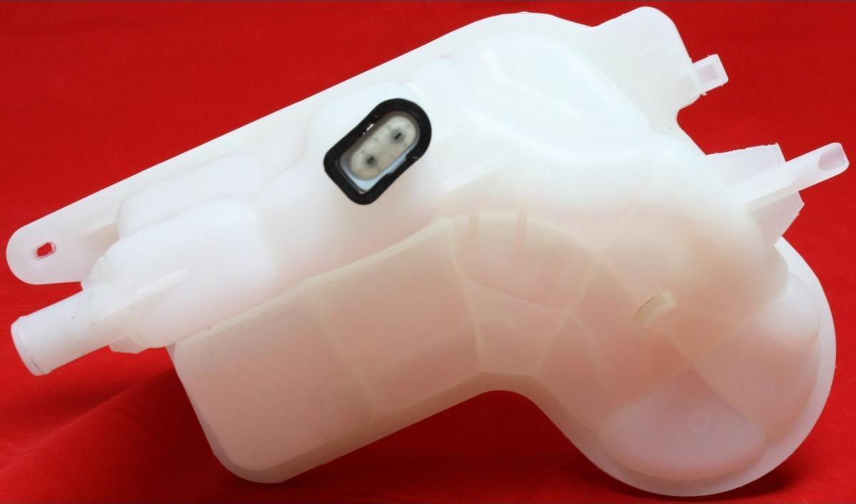

С проводкой вроде бы все нормально. Грешу на сам датчик, который установлен в расширительном бачке. Отдельно не продается, а входит в состав нового бачка (номер VAG 4F0121403N )
Еще раз внимательно осмотрю проводку, фишку, контакты на ней и датчике и если ничего не увижу криминального, попробую заменить компенсационный бак на новый.

Сообщение bykot » 16 май 2014, 11:13
Паша, а не пробовал долить еще больше жидкости в бачок. Теория: горит значит цепь разомкнута при холодном авто, т.е. может короткие какие контакты :), а может окислились (там вроде тупо 2 штырька погружены в бачок). При прогреве жидкость расширяется и ее уровень поднимается выше, там где есть контакт, не окислены допустим контакты и все становится хорошо. Теоретически на холодную проверить цепь, долить жидкости и посмотреть еще раз цепь.

Сообщение Паша » 16 май 2014, 12:53
bykot, то что доктор прописал. Можно пробовать промыть. Хотя стоимость нового бачка не сильно высокая - можно сразу и заменить на новый.

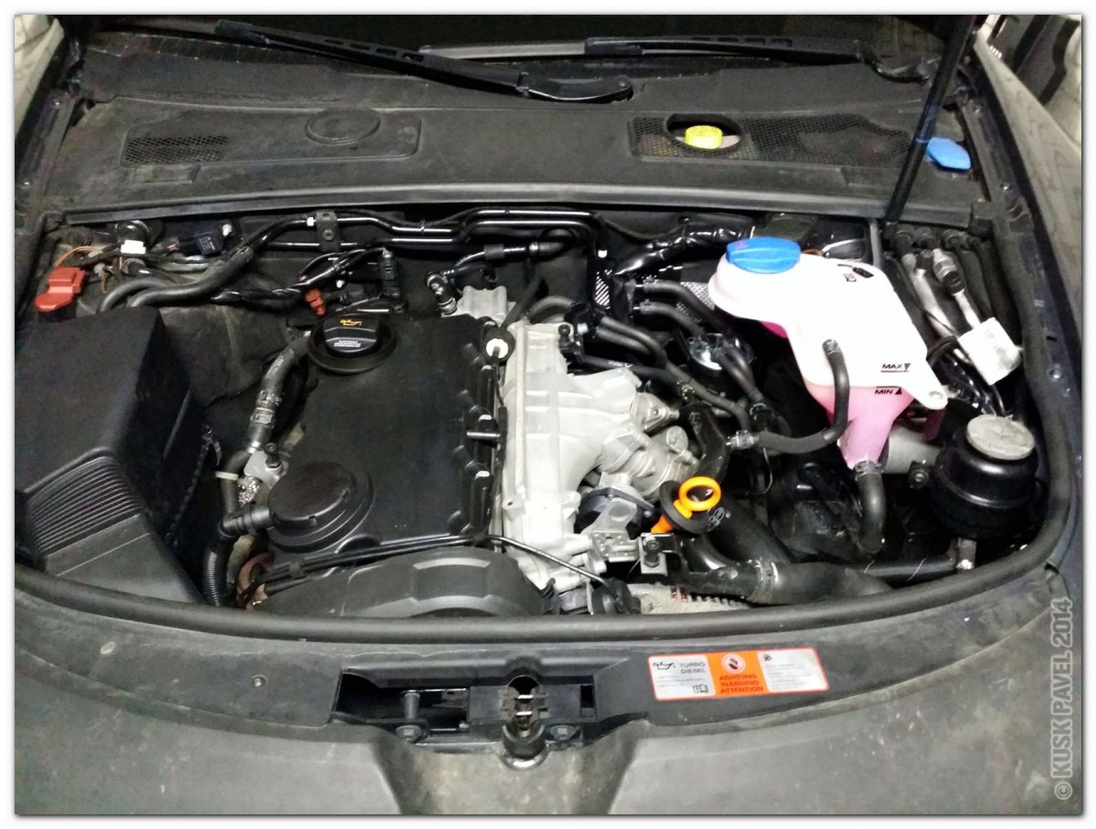

Сообщение Паша » 13 сен 2014, 11:41
Вчера заменил бачок ОЖ на новый:
Заодно заменил антифриз и промыл систему охлаждения.

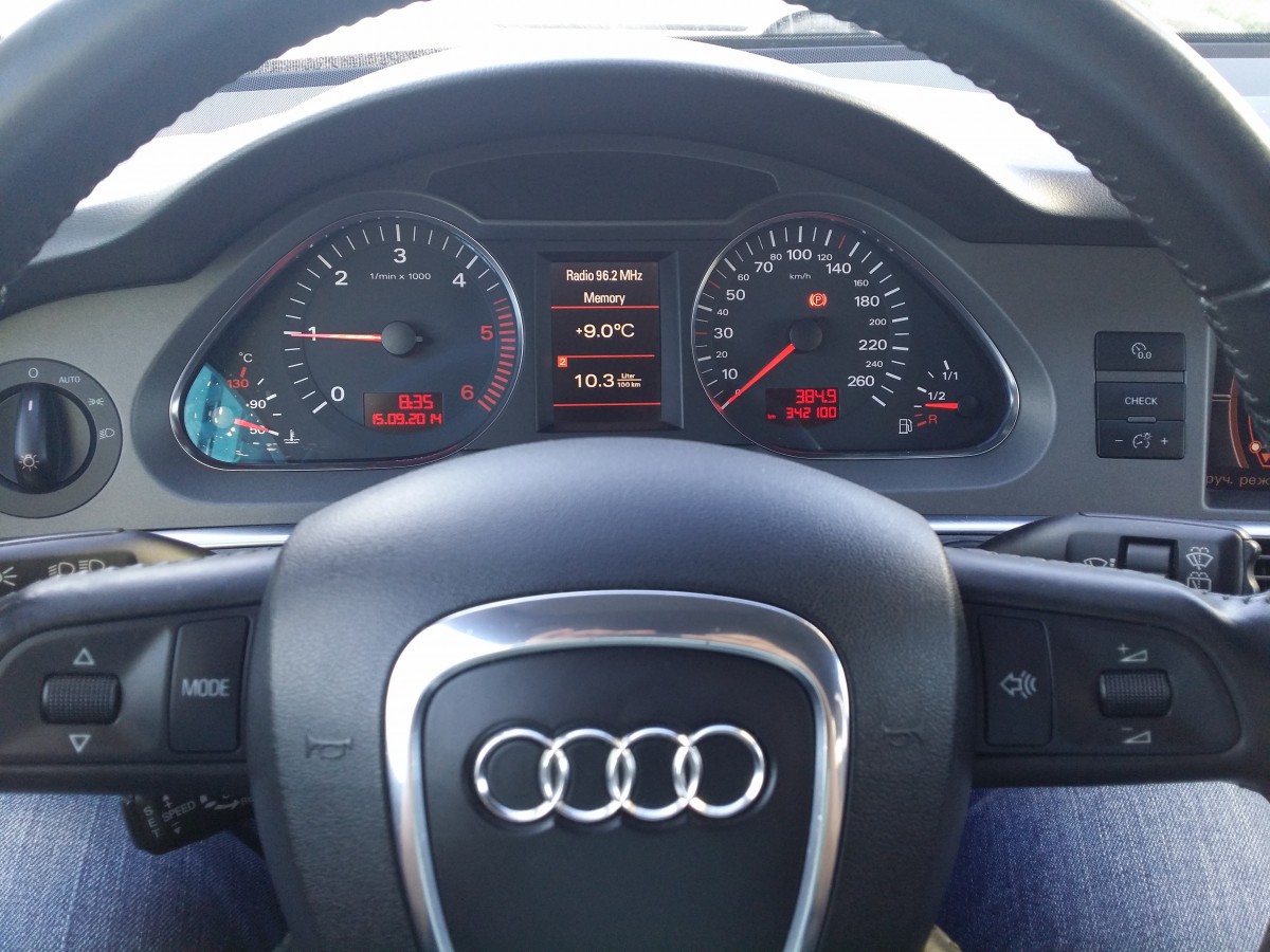

Сообщение Паша » 15 сен 2014, 09:01
Что и предполагалось - никаких ошибок по уровню ОЖ. Температура +9 градусов.
Причина в контактах датчика уровня охлаждающей жидкости. Со временем они окислились и при определенных условиях датчик "ругался" на низкий уровень охлаждающей жидкости. Уверен на 80% что промывка бачка помогла бы.
