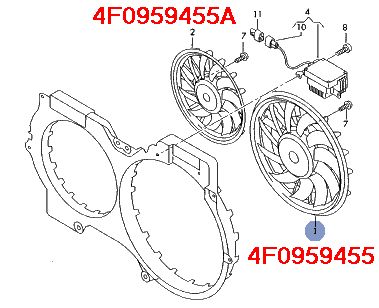

Народ помогите плиз.У меня крыльчатка вентилятора системы охлаждения двигателя сорвана и сам вентилятор болтается в корпусе и не работает.подскажите это можно как нибудь сделать или надо новый вентилятор покупать????
Сообщение Паша » 23 июн 2011, 01:49
rekfild, нужно разбирать и смотреть в чем причина.
Изображение блока вентиляторов и оригинальные номера на картинке:

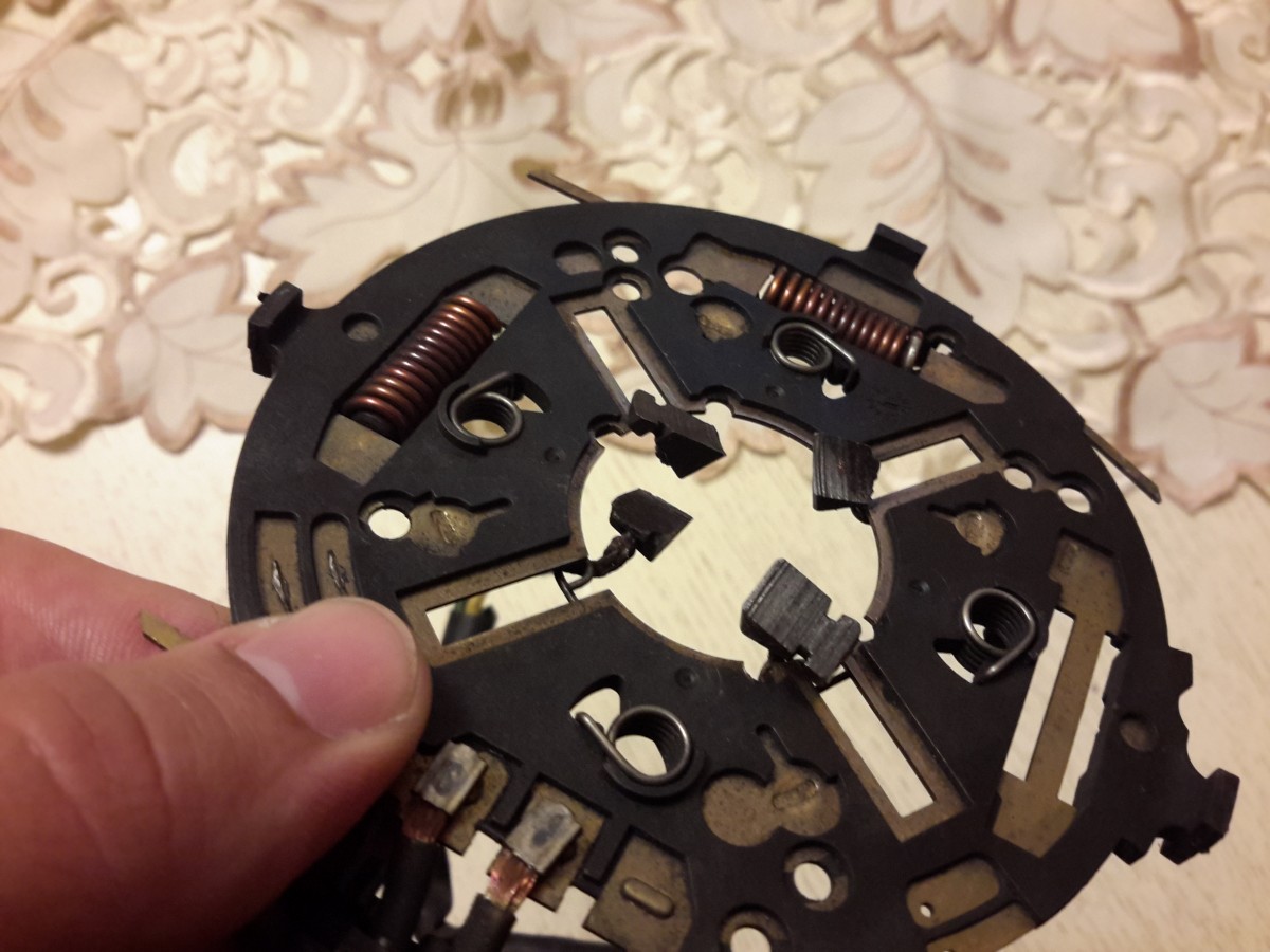

Сообщение davidas » 29 июл 2015, 18:33
Вчера температура двигателя достигла 125°.Прочитали,показывает,что не работает вентилятор двигателя.Оставил на СТО.Жду приговора. :cry:
Добавлено спустя 2 часа 27 минут 53 секунды:
Стерлись щетки большого вентилятора.

Сообщение davidas » 30 июл 2015, 22:09
Щетки вентилятора охлаждения двигателя
Изношенные щетки
Лучше быть богатым и здоровым,чем бедным и больным...
Сообщение Паша » 31 июл 2015, 10:31
Точнее, что от них осталось :smile:
