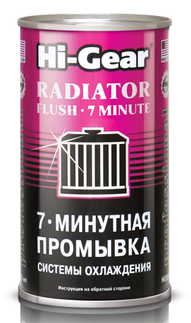

Теперь о промывке. В качестве активного состава использовал HG9014 HI-GEAR 7-минутная промывка системы охлаждения (7 MINUTES RADIATOR FLUSH) :
Приобретал в ТЦ "Корона" за $6. Промывал до и после применения состава обычной водой из под крана. За предоставленную площадку для работ благодарю Yusg.
Сообщение MAXIMILIAN » 09 сен 2014, 23:44
Паша писал(а):Теперь о промывке.
Как то на BMW промывал много лет назад.Был доволен результатом и печка стала греть как сумашедшая)))Только после этого надо несколько раз промыть водой всю систему.Кто пользовался герметом для радиатора или печки не рекомендую.Будет друшлак)))
