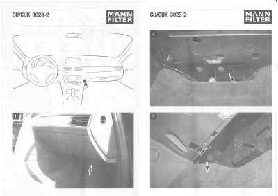

Вчера менял фильтра салона на своей Audi A6 C6. В этот раз купил MANN CUK 3023-2. Внутри обнаружил руководство по его замене. Никогда до этого у других производителей не встречал.
Возможно будет кому-нибудь полезно.

davidas, бред. Глянул что бардачек скидывали и даже дальше не читал. Выше я выложил документ с фото. Чтобы заменить фильтра необходимо де монтировать ТОЛЬКО ДВЕ ДЕТАЛИ.

Паша писал(а):Чтобы заменить фильтра необходимо де монтировать ТОЛЬКО ДВЕ ДЕТАЛИ.
хм, просто без бардака удобнее!
я когда первый раз менял фильтр, тоже покупал Ман фильтр и хорошо помню что в коробке лежала инструкция со снятием бардачка !

hp_unit писал(а): без бардака удобнее!
В прошлом году менял фильтра, ставил Knecht LAK 239 и, хоть в прилагаемой инструкции, было сказано без снятия бардачка, всё-таки пришлось снимать, чтобы последовательно уложить 2 фильтра.
- Сообщений: 19175
V999 за 3 минуты установил два фильтра. Я минут 15 мучился и манн не смог установить. До этого кнехт ваг за 5 минут сам ставил.
