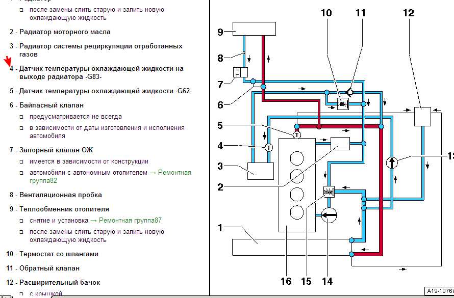

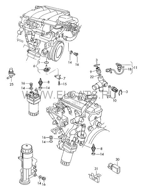

Ребят подскажите где на 2.0 TDI CAH стоит датчик температуры охлаждающей жидкости. Их вроде два. Можно как-то на картинке указать!
Сообщение Yusg » 08 янв 2013, 12:19
На первой схеме поз. 16. VAG 059 919 523 A 2-штекерн.
На второй схеме - поз. 10. VAG 06A 919 501 A 2-штекерн. серый 20MM
Инфо взята с "экзиста"

Ребята надо повнимательней, датчиков ож в автомобиле ауди может быть только один, и всегда он обзывается G62 другой вопрос совмещенный или нет это другое дело, второй называется датчик температуры охлаждающей жидкости на выходе из радиатора и имеет номер G83. Они по разному называются.
