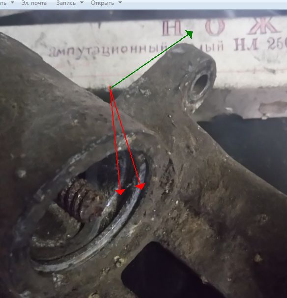

Не знаю как у тебя возможно это просто приглушить болезнь если направляющие посадка под колодки вычищены и ничего там не клинит, сфоткал это не твой но смысл тот же и сделано одинаково виноват в этом как правило крылатый металл из чего сделан суппорт. красные стрелки это пазы куда становится пыльник и манжета под ними особенно под пыльником влаги больше попадает со временем крылатый металл корродирует и сдавливает по диаметру пыльник или манжету следствие поршень начинает плохо отходить, решается просто ампутационный нож зеленая стрелка и как у кота вычистить посадки и :hi: Если манжета пыльник без трещин и дырок не разбухшие можно оставить, как правило это происходит одновременно на двух суппортах. Бывают проблемы с самим поршнем конструктив не будем его рассматривать что бы два это исключение из правил ;)

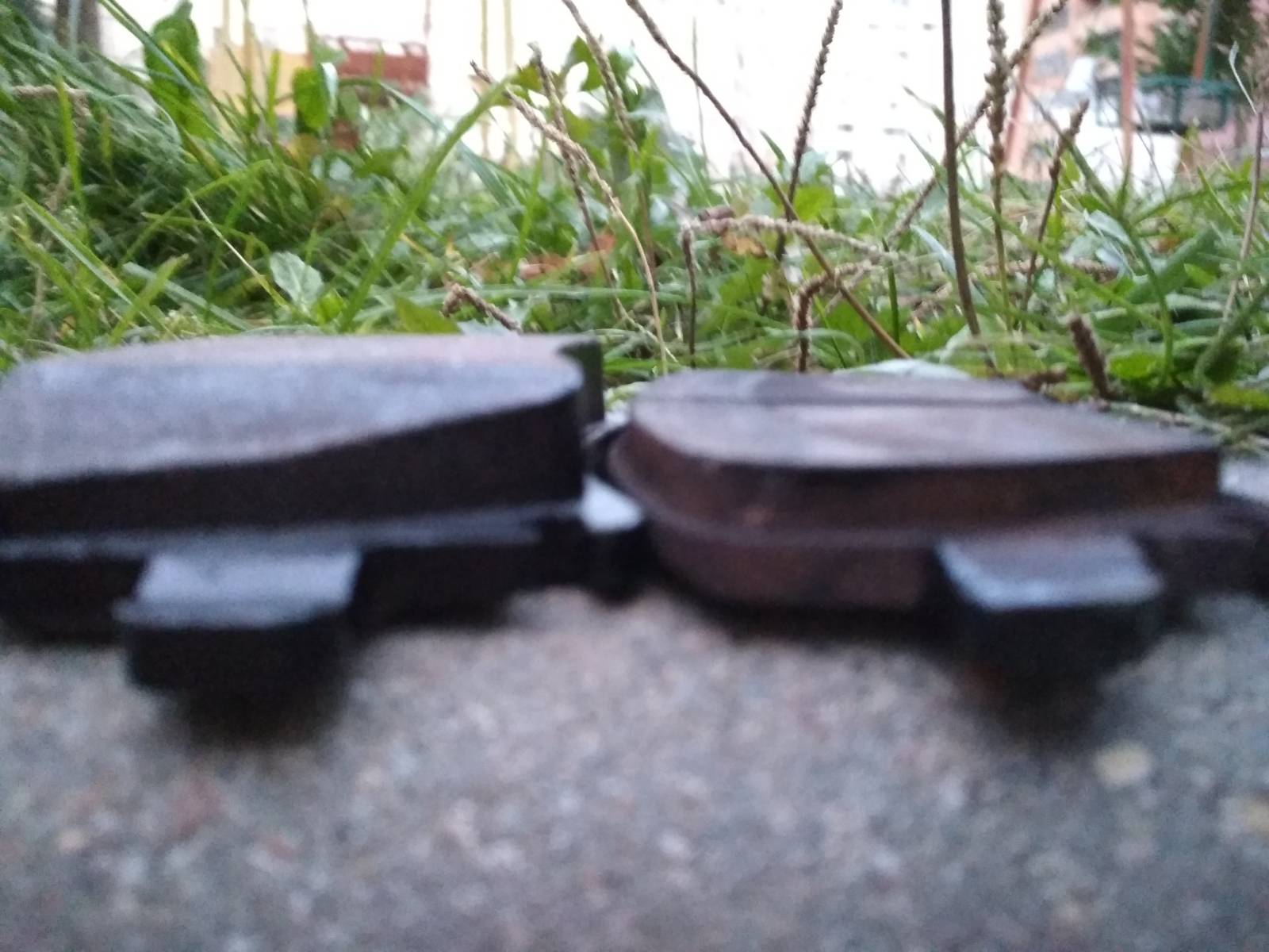

Приехал домой пью чай звонит клубень hpunit и говорит вычищай хорошо посадочные для колодок. Ладно думаю, пойду сниму проверю еще раз.
Вот такая картина.:
Колодки легко сидят. Но при сравнении с новыми АТЕ показалось, что сама накладка колодки тоньше у установленого ноунэйм, типа lpr по коду. И махнул, поставил новые, но еще раз все зачистил.
Буду наблюдать пару дней, притереться должны я так понимаю.

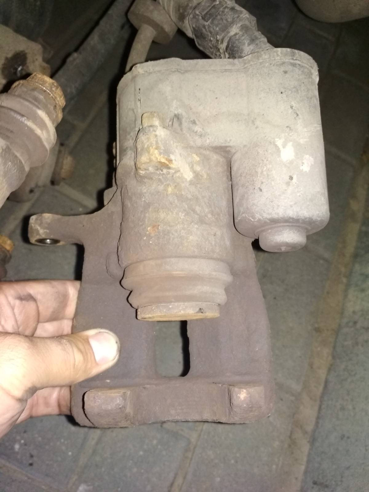

Сообщение MAXIMILIAN » 11 сен 2018, 09:25
bykot, Надо было под пыльником посмотреть состояние цилиндрика. У меня как и у вас на фото было идеально.Вскрыл пыльник,а там трындец.Перебирал суппорт.
