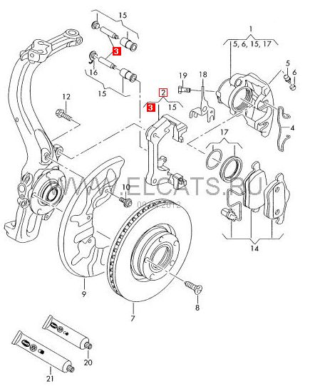

Заказал уже направляющие пальцы в количестве 4 штук(на перед) плюс колодки, снова Ate. Все равно снимать суппорта, смотреть, чего там...Вычитал уже, даже, что при наличии небольшой выработки, овальности на пальцах появляются проблемы с перекосом

reggie писал(а):Заказал уже направляющие пальцы в количестве 4 штук(на перед) Вычитал уже, даже, что при наличии небольшой выработки, овальности на пальцах появляются проблемы с перекосом
Есть ещё втулки направляющих. Они пластиковые. Их износ ни на что не влияет? Может есть смысл их тоже заменить?

reggie писал(а):Сергей73, втулки направляющих в ремкоплектах не идут? мне казалось они в ремкоплекте есть, ремкоплекты покупать буду...
А что за ремкомплект? На Existe, если пробивать по номеру втулок, то выдаёт ремкомплект суппорта ATE (одни втулки без пальцев). Если пробивать по пальцам напр. то выдаёт ремкомплект суппорта, правда без фото что в комплекте
P.s. Кстати в ЕТКЕ, на задние суппорта пальцы идут в комплекте со скобой.

Купил пальцы направляющие Ate 11.8171-0008.1 (4шт.), втулки резиновые, называются ремкоплектом Ate 11.0101-5409.2 (2шт.) , колодки тормозные Ate 13.0460-7110.2, полез смотреть на то, что можно сделать. Все актуально для а6с5.
На одном переднем колесе - износ абсолютно разный, изнутри полностью ноль, снаружи едва заметный износ. Характер самого износа - все равномерно, без кривизны, клина и перекосов.Люфтила скоба суппорта не сказать чтобы и сильно, но и не слабо.Выковыряли старые пальцы, резинки, специально осмотрел их. Резинки, стоявшие на авто, разительно, конечно, отличаются от новых.Новые на ощупь плотные, трудно сгибающиеся, старые - просто куски резины, потрепанные временем и пробегом.Специально обратил внимание на эллипсность пальцев - немного было, смог заметить, но внешне они не совсем страшные, думал будут хуже. В процессе установки посетила мысль, что эта проблема может быть вызвана и невозможностью перемещения колодки в пазах скобы, в которой они крепятся (№2 на картинке). Сняли скобу - есть некислый износ на плечах отливов, которыми фиксируются колодки.При перемещении колодки в пазах, она попадает в место локального износа на плече и просто останавливается - ее подклинивает именно из-за отсутствия плоскости на плече. Именно так показалось при модуляции работы суппорта без оного, но с колодками и скобой. Покупка новых скоб - не вариант, цена на экзисте свыше сотни уй за штуку.Разборка - тоже не вариант, скобы довольно интересны - по номеру ставились только на с5, поэтому на разборке их еще найти нужно, а после того как нашел, убедится, что нашел скобы с износом, ничем не отличающимся от твоего...Колхоз рулит - наварили немного, выгнали плоскость машинкой (напильник не брал), удостоверились в наличии хода колодок в пазах и отсутствии заеданий и перекосов.После окончательной сборки люфт немного остался, даже не могу сказать, чем он вызван, но он меньше, нежели до замены пальцев и втулок.
На втором переднем колесе ситуация с разностью износа не так ярко выражена, износ конечно неравномерный, но внутренняя колодка еще жива...Точно такие же манипуляции со скобой, пальцами, втулками были произведены, причем износ на плечах отливов скобы был немного большим, чем на плечах соседнего колеса.После сборки обратно небольшой люфт также остался.Может он вызван именно резинкой втулки?
Задние колодки, оказались в норме, износ снаружи/внутри оказался примерно равномерным.
Так что, добавляя посты, размещенные выше - необходимо осматривать скобы на предмет износа.
Износ этот интересно чем вызван? попавшей грязью, убитыми резинками и втулками как самого суппорта так и скобы?
