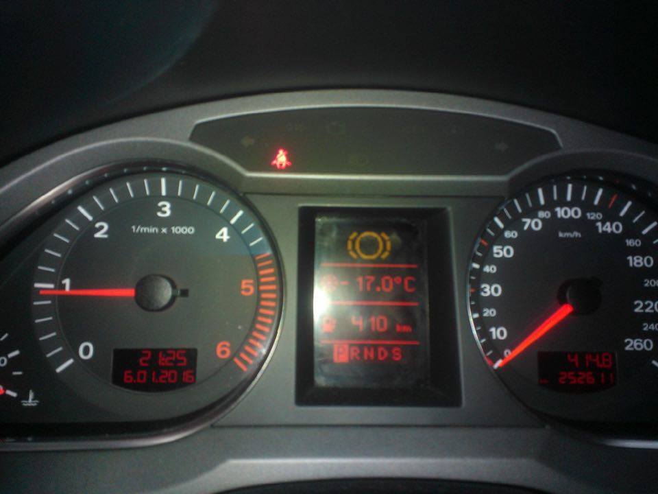

Всех с новым годом владельцы Ауди !!! У меня вопрос , столкнулся с проблемой на компьютер вылетела ошибка что тормозные колодки менять надо , поменял через компьютер все как надо по инструкции , но ошибка не пропадает , передние посмотрел ещё нормальные( задние были стёрты в ноль почти) . Как её убрать не подскажите ?

Konjak писал(а):Источник цитаты Как её убрать не подскажите ?
шнурком, адаптировать колодки задние и стереть ошибку в блоке

Сообщение Gater » 05 янв 2016, 18:13
А мне казалось, что ошибка выскакивает только по передним, датчики только там

Сообщение DIA » 05 янв 2016, 18:24
Gater писал(а):Источник цитаты А мне казалось, что ошибка выскакивает только по передним, датчики только там
Это на приборной панели, но менял то он компъютером.
Konjak писал(а):Источник цитаты поменял через компьютер все как надо по инструкции , но ошибка не пропадает
Навевает мысль что с задом проблемы, может не забазировался может еще что, ошибки то мы не знаем написано мутно и не понятно все по проблеме.
Если ошибок нет по супортам то сделать замену колодок по инструкции. Если ошибка не удалится то согласно номера ошибки есть на нее план по её устранению как и на любую другую ошибку. Как то так. Вы бы номер её написали.

Konjak писал(а):Источник цитаты передние посмотрел ещё нормальные
хорошо смотрел ?) как выглядит ошибка?)

Сообщение Konjak » 06 янв 2016, 22:55
hp_unit писал(а):Источник цитаты
Вот фотография
Отправлено спустя 49 секунды:
V999 писал(а):Источник цитаты
Вот фотография
Сообщений: 1999
Замена задних тормозных колодок
Сообщение Gater » 07 янв 2016, 01:08
Предположу, как и говорил ранее, что это передние
Сообщений: 9332
Сообщение DIA » 07 янв 2016, 07:45
Gater писал(а):Источник цитаты Предположу, как и говорил ранее, что это передние
:plusviens: Ты прав, Снаружи он смотрел а изнутри их там уже нету нормальная фишка для этих ауди корчвагенов ведер с болтами.
Konjak, Это передние колодки может фишка может провод может и колодка внутренняя износилась скорее всего так и будет. Информационное табло и компъютер знаете разные вещи.

Сообщение Паша » 09 янв 2016, 07:38
Что сказать, почитайте инструкцию на машину. Много вопросов отпадет. Лежит на русском языке у нас на форуме - лично сам больше 400 страниц отсканировал.
Есть кнопочка "Check" на панели. Так вот она служит для показа краткого описания значка ошибки ;) Гадать не нужно.

Сообщение Konjak » 13 янв 2016, 21:37
Всем большое Спасибо , оказались передние !
