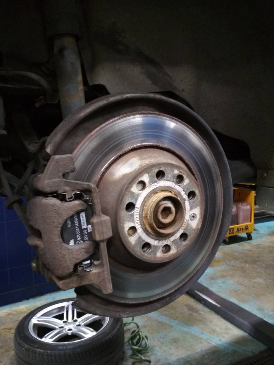

и так моя история решения. Грелись меньше, но все равно горячее были чем раньше, чисто ИМХО. Купил 330мм диски и суппорта под них. Приехал рассказал почему меняю, сказали вы придираетесь, но так как все куплено, то поставил купленное:
302мм
приехал домой, на новых - притираются. Но холоднее, может от того что вентилируемые и больше. Но главное по тормозам, я сделал то что хотел - в смысле перешел на 330мм :)

LIS, да ну выработка совсем чуток на дисках, надо замерять для полноты картины? 302мм это просто старый диаметр если что.
По установке 330мм с ними стала машина тормозить более сбалансировано, так как ранее были установлены 360мм и тормозить стала заметно лучше, но клевала носом (а пассажиры иногда почти до панели :cannabis: ) сейчас таких клевков не замечено, но и я стараюсь сильно не прижимать.
Да после езды также долго палец не подержишь (после города), а после трассы так и совсем тепленькие. Но по методу плевка шипения нету вообще. :yahoo:

bykot писал(а):Источник цитаты да ну выработка совсем чуток на дисках
а что тогда за буртик со стороны ступицы? :D

Что доковырялся до этих буртиков есть размеры нового есть допустимый размер износа, пусть допуск износа 1мм на сторону допустим мы довели износ до 3 мм на сторону. вопрос что из этого хуже тормозить будет и как это скажется на эффективности тормозов думаю никак кроме как датчик если стоит раньше перережет а колодка еще будет достаточно толстой.

штангель возьму и замеряю! DIA, :plusviens: 00500
