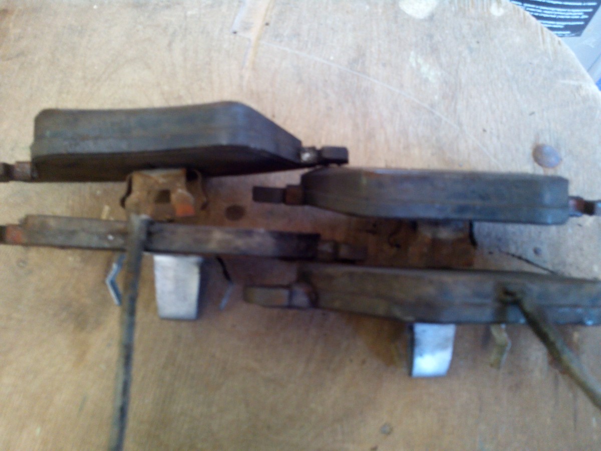

Пару месяцев назад поменял колодки (после того как загорелся датчик). Колодки были равномерно изношены.Разница не большая была между ними. Во вторник загорелся датчки-поменяйте колодки.Я чуть не офигел :hahaha: менять после 8 тыс колодки-чаще чем масло :rofl: .. Ну в общем разобрал все- итог увидете на фото. При помощи напильника,надфиля,и наждачки были прочищены направляющие в суппортах. Смазаны купленной,специально, смазкой для суппортов ATE. Посмотрим чем закончится на этот раз.
Пояснения по фото:- слева колодки со стороны водителя. Сложены попарно.

Кстати, износ колодок в этот раз не равномерный. Внутренняя сточены в ноль, а наружная на ~70%. Но по обеим сторонам износ одинаковый. Мои старые колодки очень похожи на те что слева на фото Максима выше.
