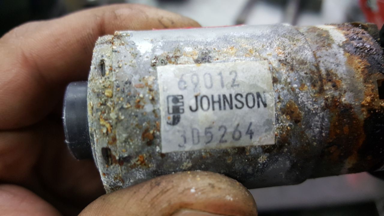

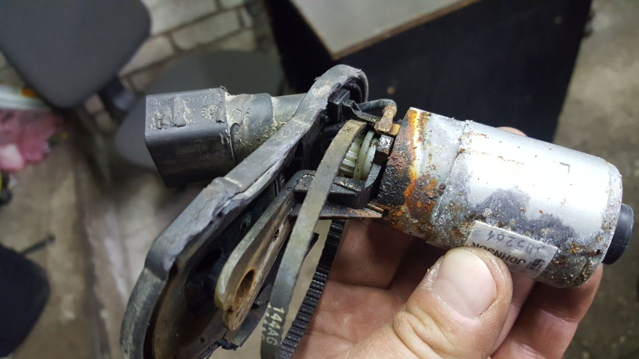

Провода с пинами купил на Серова у офф дилера, я возможно заблуждаюсь, но аналогов я не нашел, только оригинал... Даже у офф дилеров их в Минске в наличии было 6 штук :shock2: (на день моего обращения). Мои старые провода (не стал делать фото) были из оригинального провода идущего от блока, потом кусок припаян, а к припаянному куску провода прикручен кусок провода с пинами, который собственно и отгнил :facepalm: В общем, собрал фишку, перепаяли мне провод :rabota1: но вот, все равно нет звука жужжания моторчика... :cry: :-x :wall: ошибка бьется та же, что я упоминал сообщениями ранее. Прозвонили провод от блока до фишки на сервопривод, все хорошо. Но вот потом разобрали сам сервопривод, при чем товарищ на СТО, не сильно парился, и корпус приговорил :fuhrer:
сам корпус изначально вроде был цел. Моторчик при подаче на него напряжения крутит, вроде как живой. заклинил подшипник и механизм на который тот моторчик передает крутящий момент.
все что осталось
