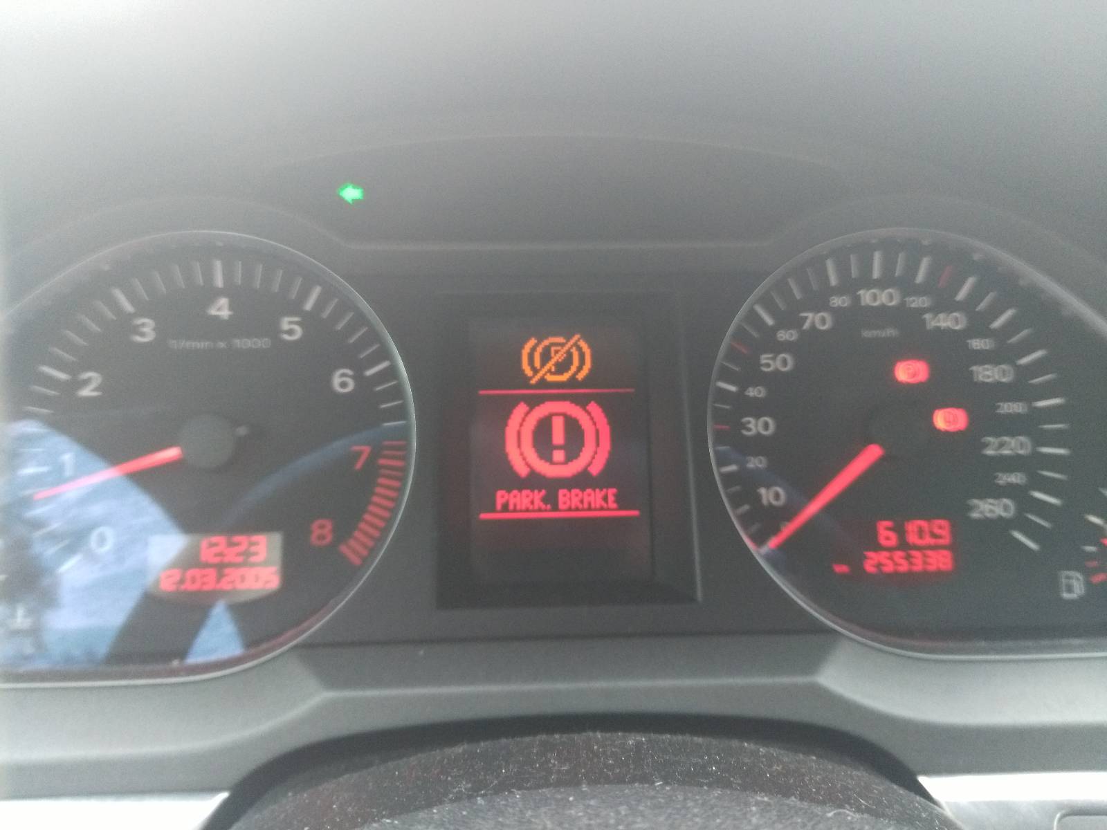

У меня случилась беда. Завел машину а она ругается. Начинаю ехать, подается сигнал, как будто достали ключ из замка зажигания и забыли выключить свет при открытой двери. Поеду на компьютерную диагностику. Сразу проверил уровень тормозной жидкости, вроде все в порядке. Есть предположение, что задним колодкам пришел капут... или это надежда :cry:

BadShaman, или колодки, или провод на электромотор ручника.

Колодки тут не причем, в А6 нет контроля за их толщиной на задней оси.
А вот то, что с электро приводом ручника или проводкой к нему есть проблема, звучит ближе к истине.
Подключить адаптер, который в этой машине должен лежать в бардачке, и все станет ясно. Еще осмотреть фишки на моторах ручника, могли отгнить/переломаться.

Паша, адаптера к сожалению нет. Поеду к товарищу. Ранее билась ошибка по ручнику, номер не знаю, но что-то вроде задержки срабатывания по одной из сторон. Ошибку сбросили мне, я им не пользовался. Все было нормально. А тут целый день катался по городу, все было ок, вечером парковался выскочила ошибка, как на фото. На следующий день надо было ехать, а там все ругается, как писал выше... Подумал на колодки, т.к. при плавном торможении стоит писк, при более сильном нажатии на тормоз нет, но так не комфортно тормозить... Может это передние колодки :facepalm: :pardon:

Не перед точно, т.к. на экране четко указано "Park.Brake". Комп все покажет.

Съездил, почитал мафынку. Товарищ добрый у меня, сразу приговорил двигатель ручника. Подключил он свой шнурок, выдало ошибку: 02433 Правый э/двигатель стояночного тормоза электрическая неисправность цепи. Загнали машину на яму, правый моторчик прозвонили - живой. А вот фишка на этот моторчик уже кем-то делалась, вся в изоленте.
