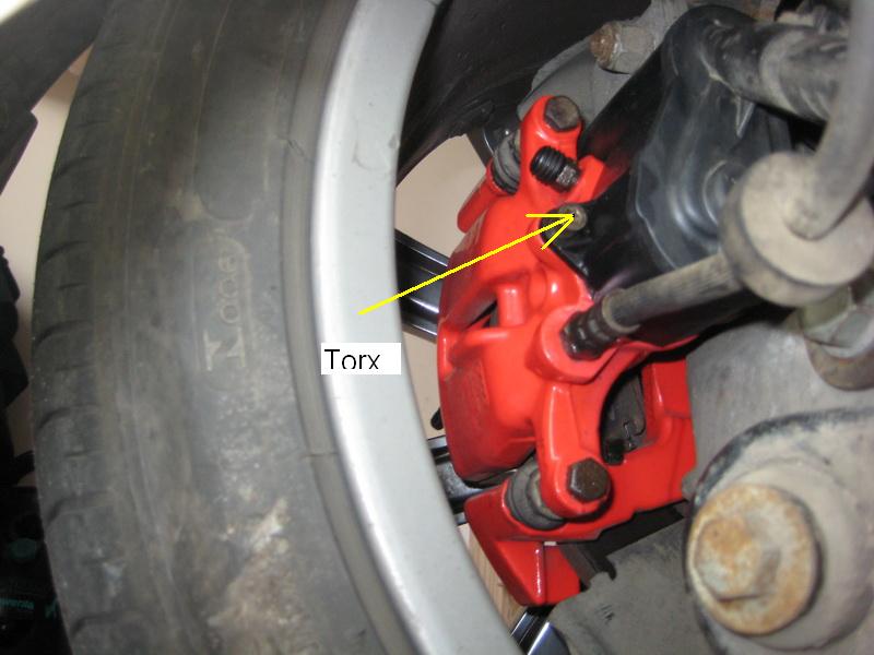

Господа подскажите, после недельного, выше описанного шаманства, правда у меня "жужало" правое колесо, заклинило левое колесо вообще. Ставишь на ручник, держат оба колеса, снимаешь - одно вообще не реагирует, пришлось машину в городе оставить. Что делать? Как разблокировать супорт на месте?
Kikos
Сообщений: 1046
Сообщение Kikos » 10 фев 2012, 11:27
Можно поддомкратить машину, и попробовать открутить 2 винта Torx, крепящие привод ручника (если можно будет дотянуться ко второму винту, хотя со снятым колесом должно получиться). После этого может понадобиться повращать ось (которую крутит этот привод), чтобы разблокировать колодки. Ну и закрыть чем-нибудь привод и суппорт, чтобы туда не летела грязь. После этого можно будет доехать куда-нибудь для нормального ремонта.

Kikos, спасибо за совет и фото.

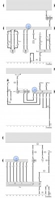

Не работает правая половина блока J540. На обмотку реле которое управляет правым электродвигателем не подается напряжение.
Если есть схема блока сообщите. Спасибо.
Сообщение Паша » 03 сен 2012, 23:43
HHD541 писал(а):Если есть схема блока сообщите. Спасибо.
Вот что есть в ELSA:
Electric park and handbrake.pdf
(225.42 KiB) Загружено 558 раз
