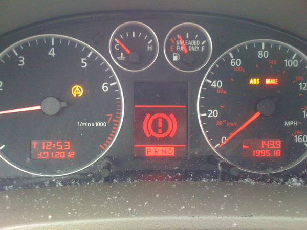

Всем, здраствуйте. Сразу извиняюсь, если не в этом разделе тема. Подскажите ехал утром на машине (а6с5 3.0 бензин, американка), остановился на светофоре, загорелся ABS, треугольник в кружочке (не знаю как правильно называется) и в центре панели загорелся восклицательный знак(тоже не знаю как правильно). сейчас тормозишь, ABS не работает, педаль не "отбивает". подключили с соседом ноут так выдало такую ошибку 0102 отсутствие напряжения питания клапанов ABS. Кто что знает подскажиет. Всем признателен.

Номер ошибки 0102. машина едет как ехала, только педаль не"отбивает", вот фотка с панели:

У всех прошу прощения, что не появлялся на форуме, были некоторые причины...Моя проблема решилась, и решилась просто. Проверил колодки передние, так они стерлись до самых проводков, думал в этом проблема, поменял и ничего, а потом просто осенило: надо проверить предохранители. Номер 42 - эелектронная система стабилизации (ESP) полетел, поменял и все, только он вроде на 25 А, а у меня на 10 стоял, я тоже поставил на 10, может всетаки на 25???
На счет коробки, да, уходит в аварийный режим, точно не помню писало какую-то ошибку типа короткокое замыкание.......и т д. Но стоит переключить в любое положение и обратно в паркинг все исчезает. но бывают моменты, что сразу в нормальном режиме када заводишь.
