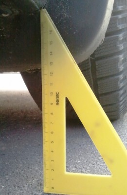

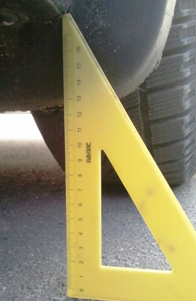

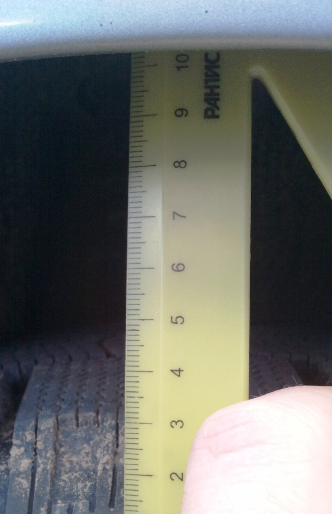

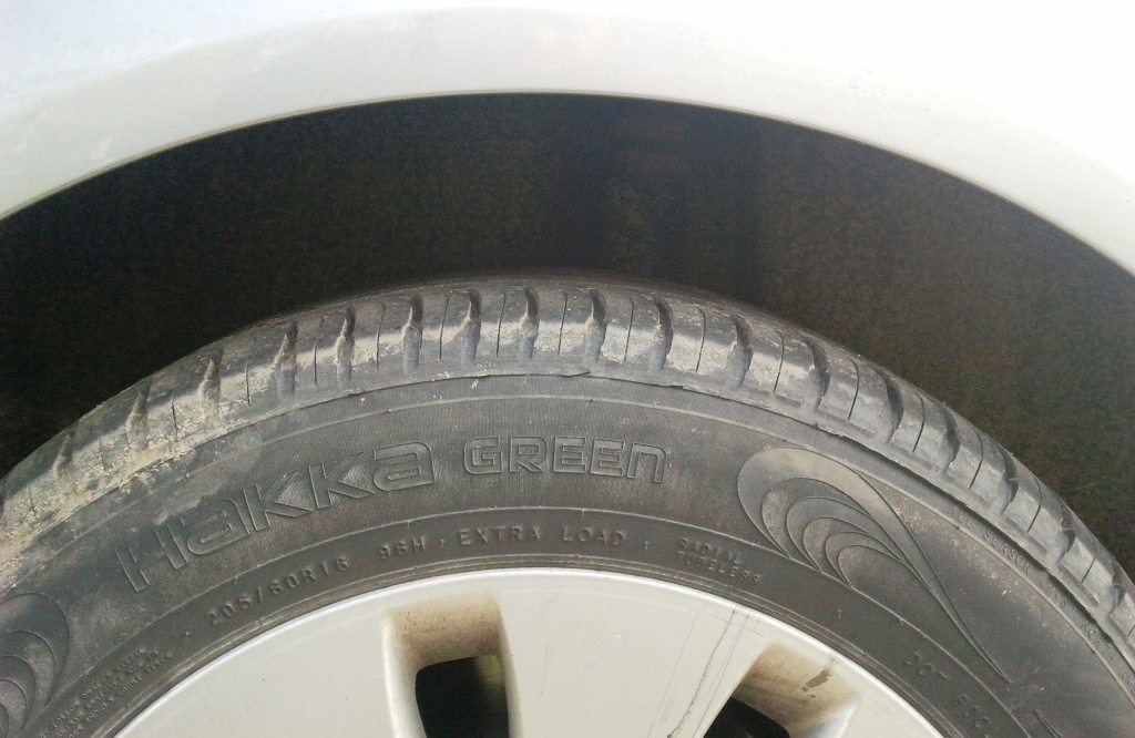

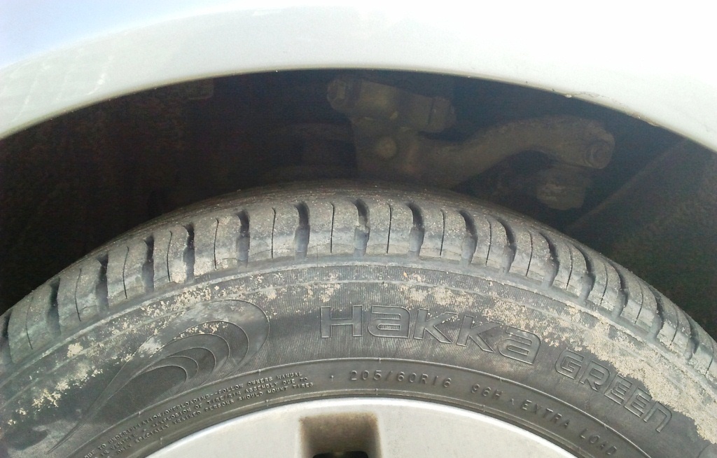

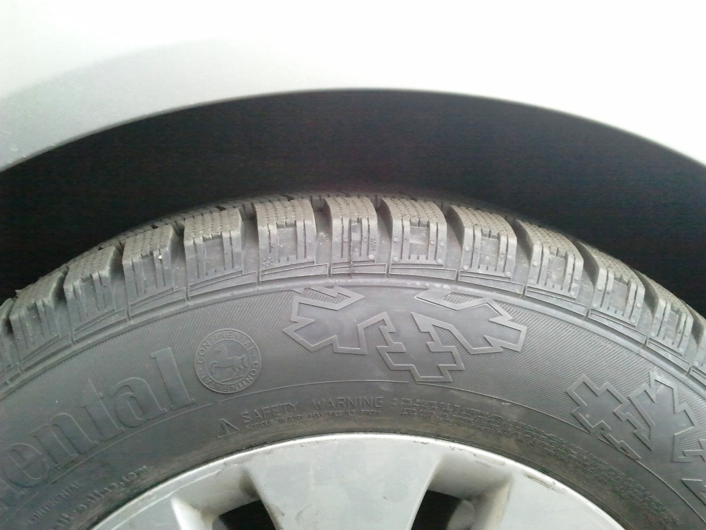

Сообщение alexstr81 » 20 окт 2013, 12:46

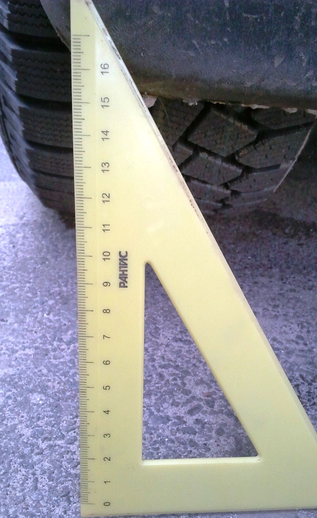

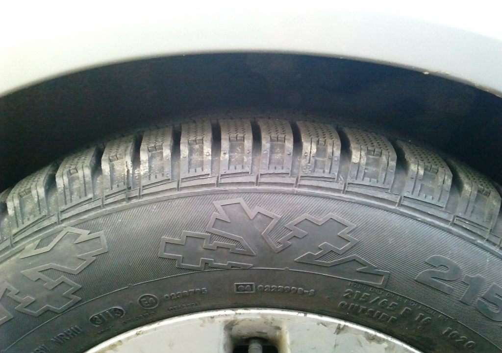

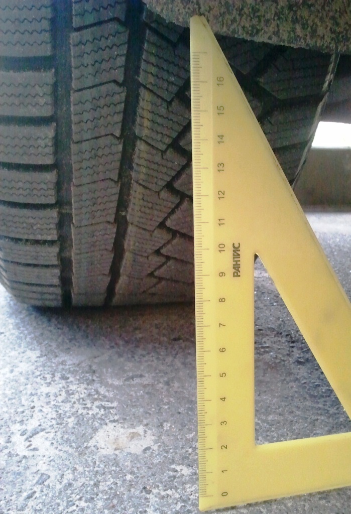

Переобулся и я сегодня. Поставил континенталь в размере 215-65-16. Нужно добавить что стоял стоковый размер 205 60 16 с остатком в 5мм. Вот что из этого получилось.
 зазор в передней арке со стоковым размером 205 60 16
 зазор в задней арке со стоковым размером 205 60 16
 215 65 16 перед
 215 65 16 зад
 зазор в арке
 клиренс перед
 клиренс подкрылка зад
 клиренс брызговика зад

Паша, у тебя в задней арке не трет на кочках?? Зазора в арке на твоей совсем мал...или показалось мне???
Сообщение Паша » 13 ноя 2013, 07:58
Нее, Саш, ничего не трет. Все отлично стало.
