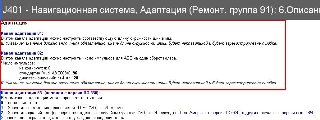

Властелин колец, хм...и ДЛЯ ЧЕГО она прописывается???...для навика или для спидометра/одометра???...если для нава, то, увы, у меня его нет :pardon: ...да и больно нужно :crazy:

popov_ писал(а):и ДЛЯ ЧЕГО она прописывается???
:unknown: просто НАДО... вот, что пишут

спасибо :thanks: ...здаецца мне, что спидометр и одометр С НЕЕ не читает :? ...тока для навика видимо
